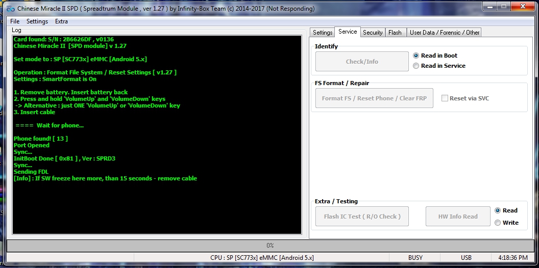

mga boss pa help naman, not responding tinatry ko format sana.
kahet check info hanggang jan lang din
pano kaya toh boss
sa spd lang sya ganyan, sa mtk ok naman
anu bang model yan boss 77xx 5v muna snod 6v red info muna pag n deteck yun yun boot loader nya hintayin m m read lahat muna

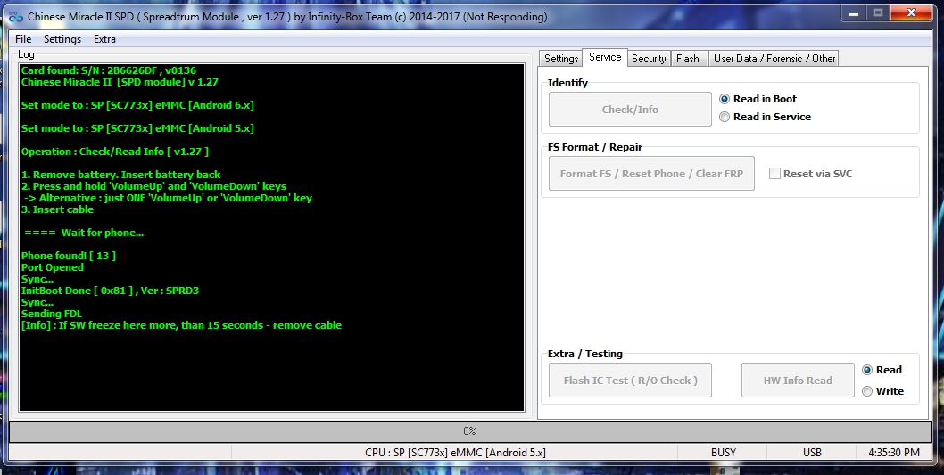

kahet read info boss nag na-not responding pa din eh..
pero try ko ung vol up and vol. down, vol. down lang kase tinry ko ..

sinubukan ko na i vol+ at vol- ang boot key, not responding pa din
sinubukan ko na din uninstall cm2spd at driver, at reinstall not responding pa din
sinubukan ko na din check info muna, not responding pa din..
susubukan ko sana i hard reset gamit mahiwagang kamay, vol- at power button o vol+, power buttom
kaso nd lumlabas recovery mode (snubukan ko na dalwa na yan vol-,vol+)
nd kaya sira boot ng unit ?
(MY86dtv hang in logo ang unit)
Wag mo bitawan ang boot key hanggat hindi natatapos basahin ang unit, or try set sa 6.0
dapat tama ung model mo boss, wag bitawan ung bootkey hangan madedect ung unit ,3x ma uulit yan hangang madetect ..directso na po yan boss...
sa boot key lang yan nagkakatalo sirr try mo pindutin volume - isa isa lang pag ndi gumana sa volume + nmn hanggang sa mpadettect mo cya sc773x emmc android 5x or try to check alternative ldr mode..
RTO na ung unit mga boss, mukang emmc ng unit cra, cnubukan ko sa ibang spd, dumerecho naman, salamat sa mga advice :)
