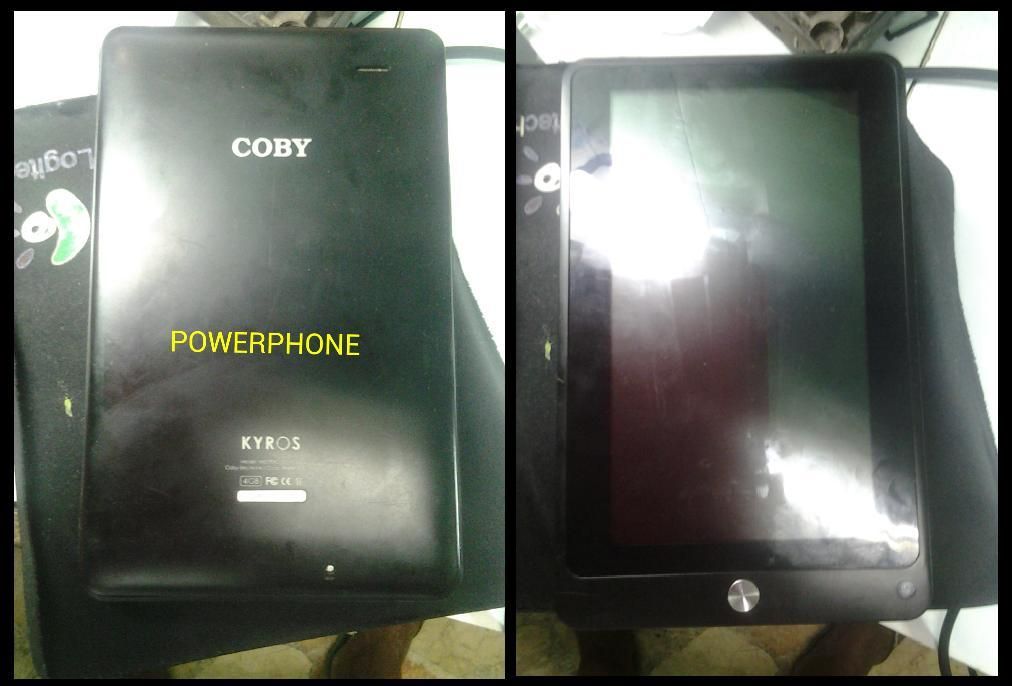

COBY KYROS
MODEL: MID7042 DEAD SET/DEADMA SA USB

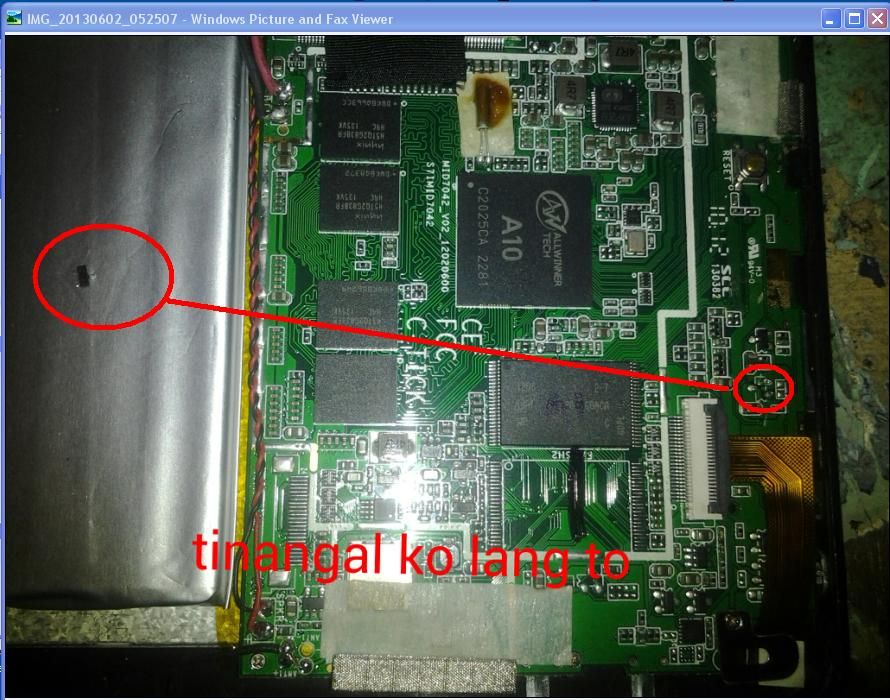

check sa regulator walang palo ang switch
action
remove nyo lang to

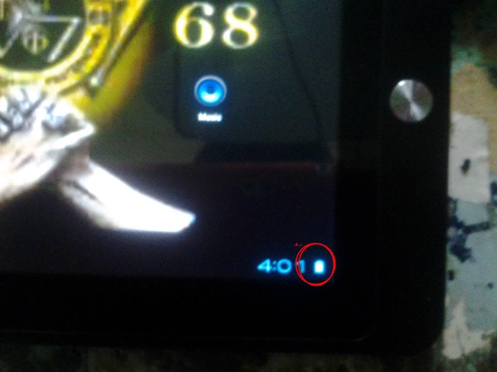

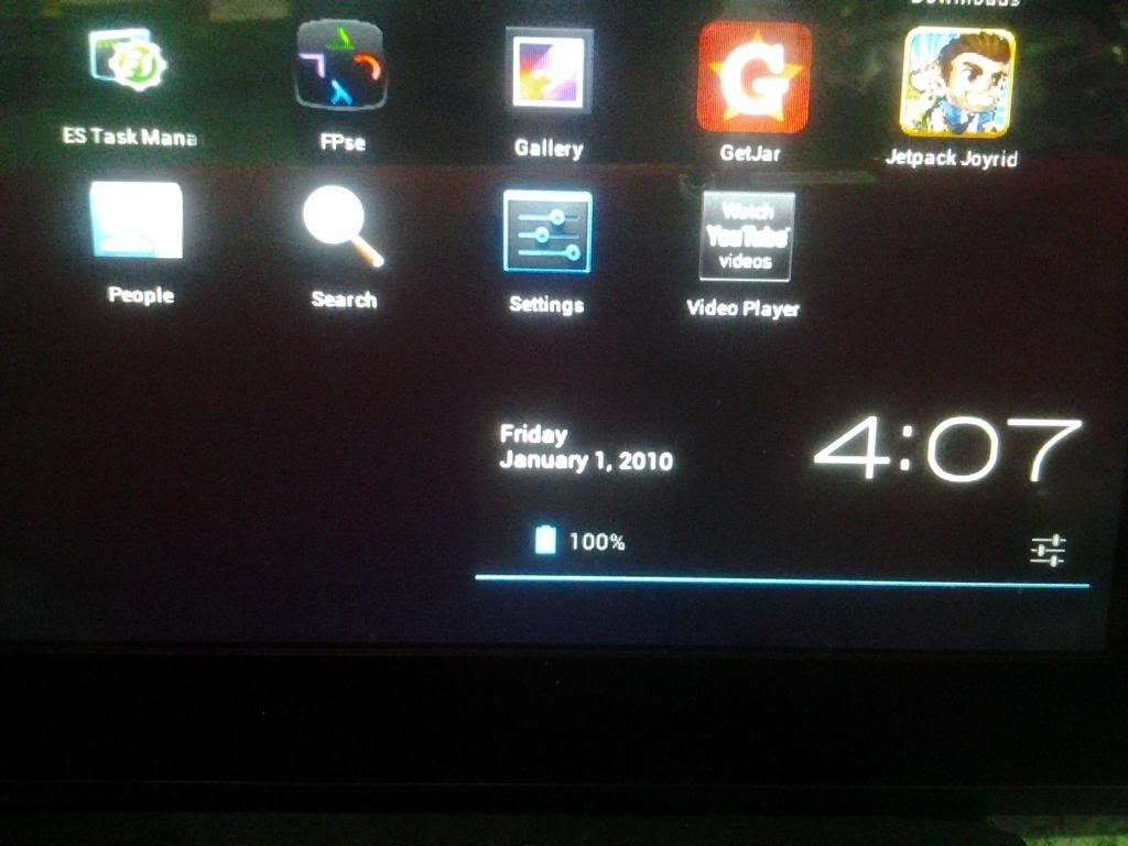

SAPUL

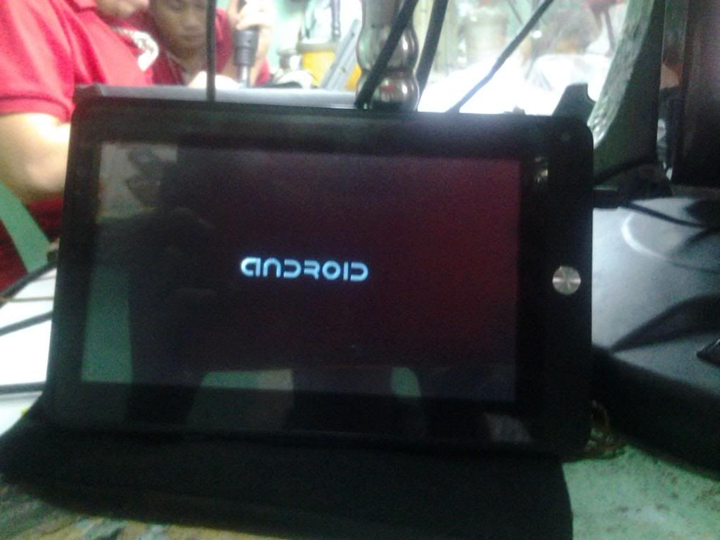

TEST
CHARGING OK

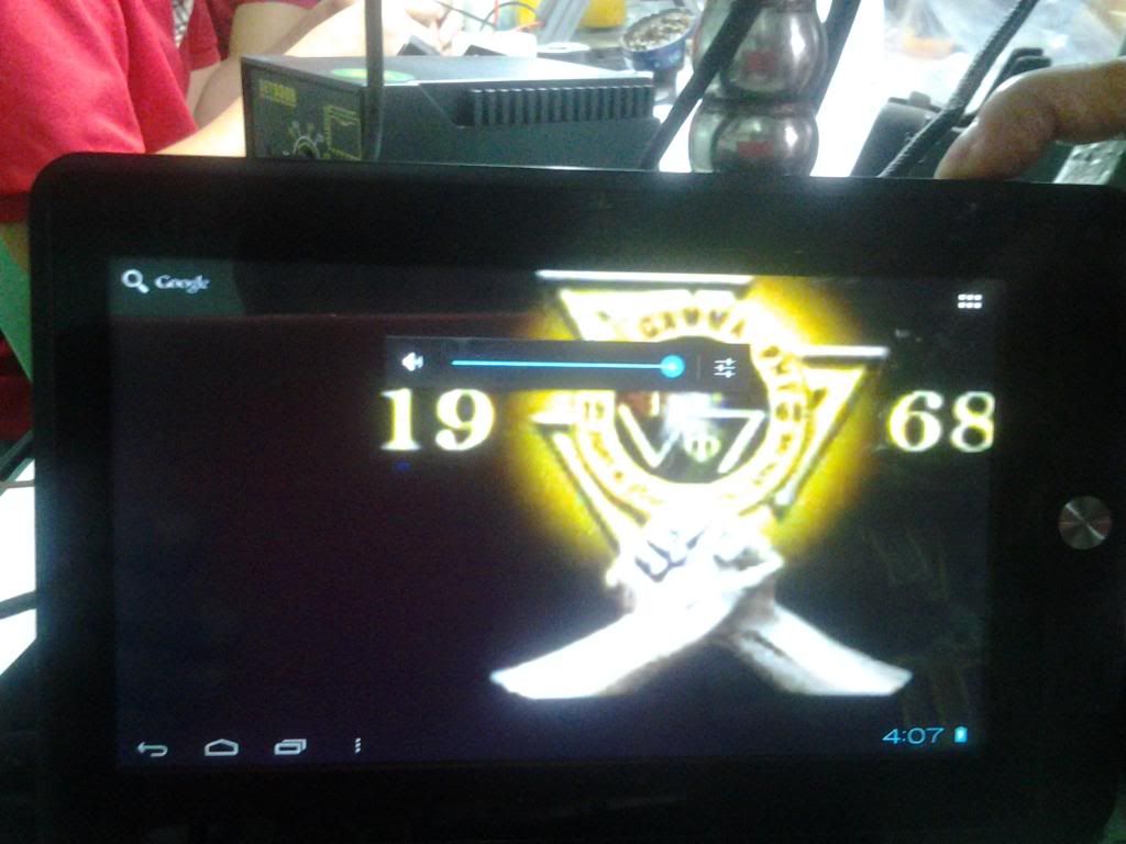

camera ok
volume down up ok

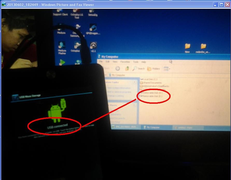

usbconection ok/memory card ok

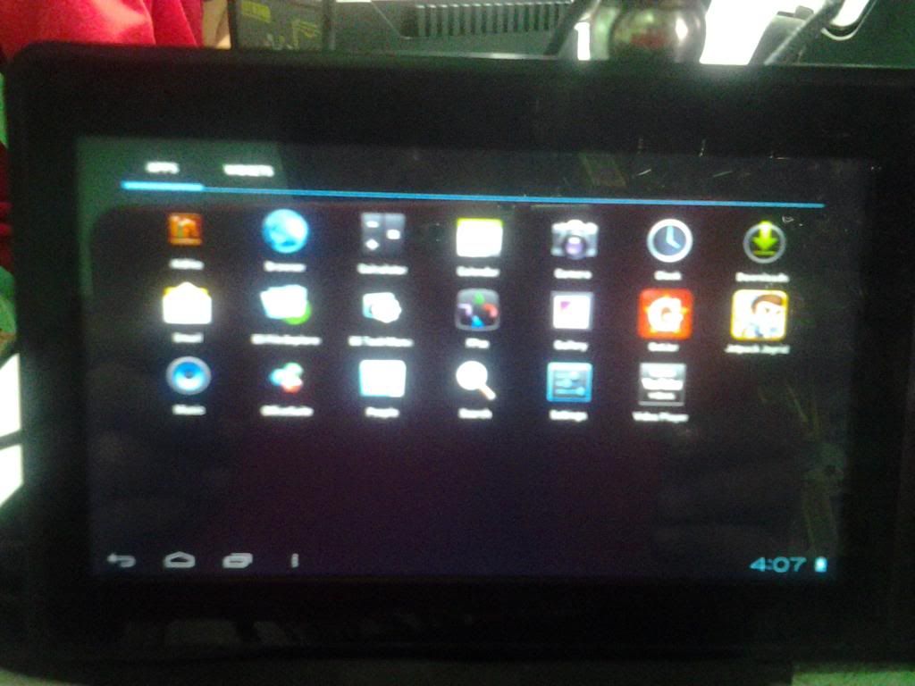

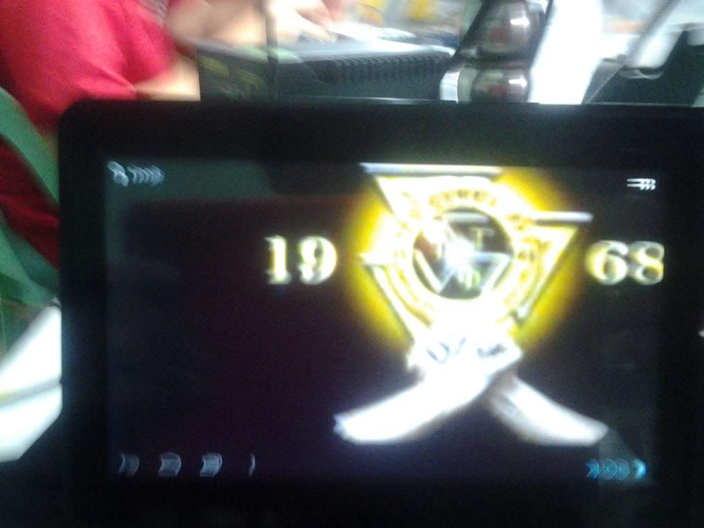

touchscreen syempre ok
action

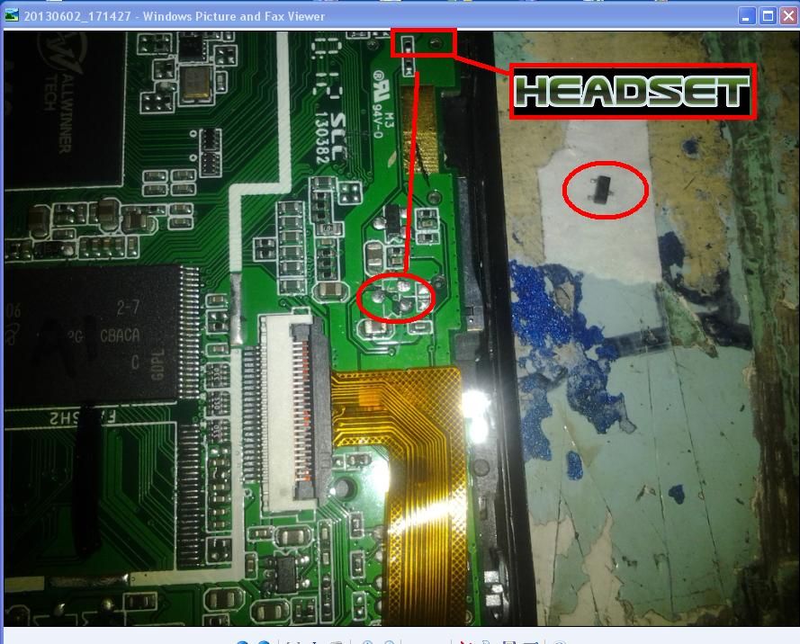

baklasinbali 3 times na aq nakakagawa nito kaya alam ko na pera na agad sundan lang po ang screen shot
remove nyo lang to
SAPUL
TEST
CHARGING OK
DONEsyempre gusto po nio malaman ang function para san ung transistor*inalam ko narin para wala nang mag tatanong**sa head set po un,,galing na sa ibang gawaandami nang hinang at alam ko po hindi nio basta basta matutukoy un**share ko lang popara may idea na kau 3 times na aq nakakadali nun kaya nilabas ko na para makatulonghindi napo gumagana ang headset*
