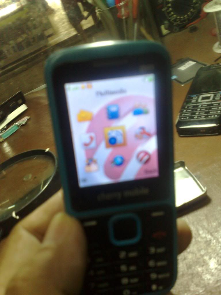

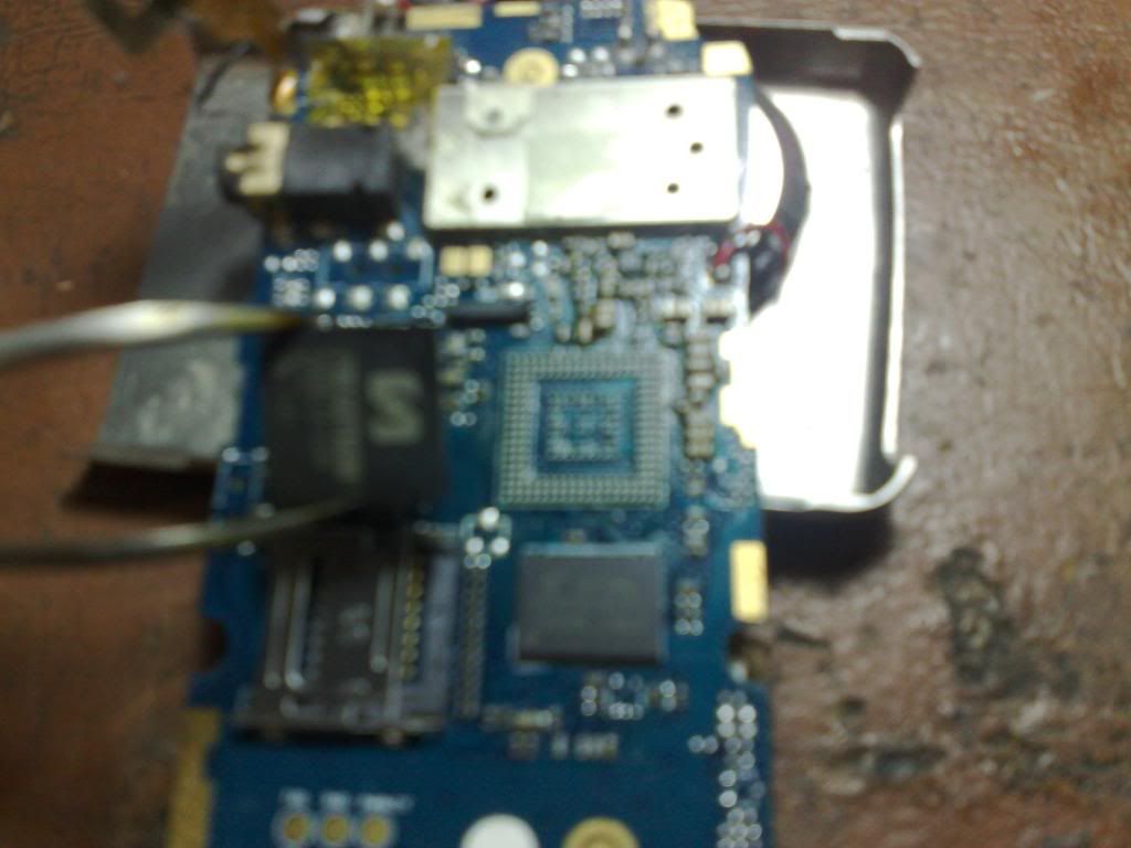

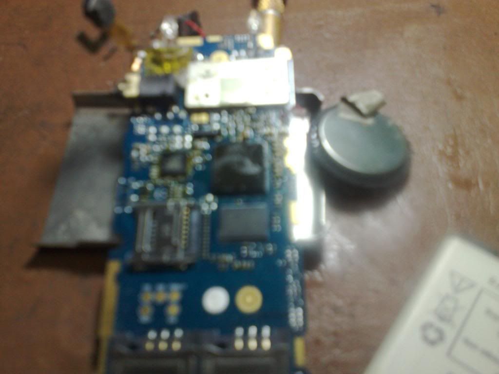

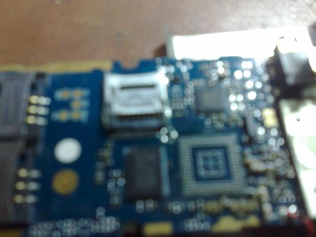

share ko lang mga bossing d11 namamatay daw bigla sabi ng may ari pag ginagamit,check ko ang unit walang shorted,malinis ang board,naisip ko cpu ang sira nito,kya kinausap ko na ang customer kung papayag ng 50-50,ok lang daw kc di nya magamit ng ayos,buti nman pumayag kaya angat ko ung cpu nya,
trce ko may isang paa sa ic ang tanggal na kya repair ko lang gamit ang pang hinang

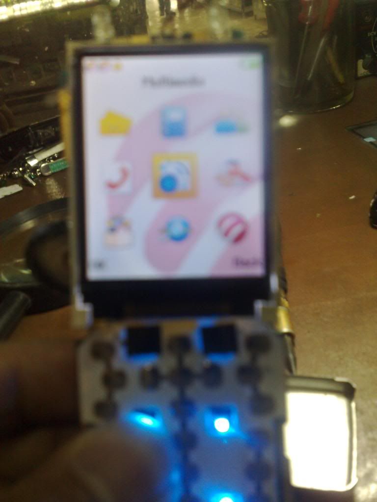

then testing ko,
ok nman po,obserbahan ko di na sya namamatay,tested ko na po ito 3 na po nagawa ko wala pang back job ung isa sa pinsan ko pa hanggang ngayon ginagamit pa nila.
finish product,sana makatulong​
