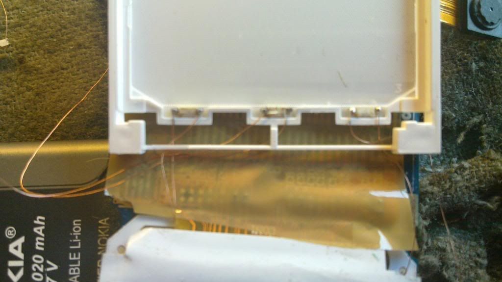

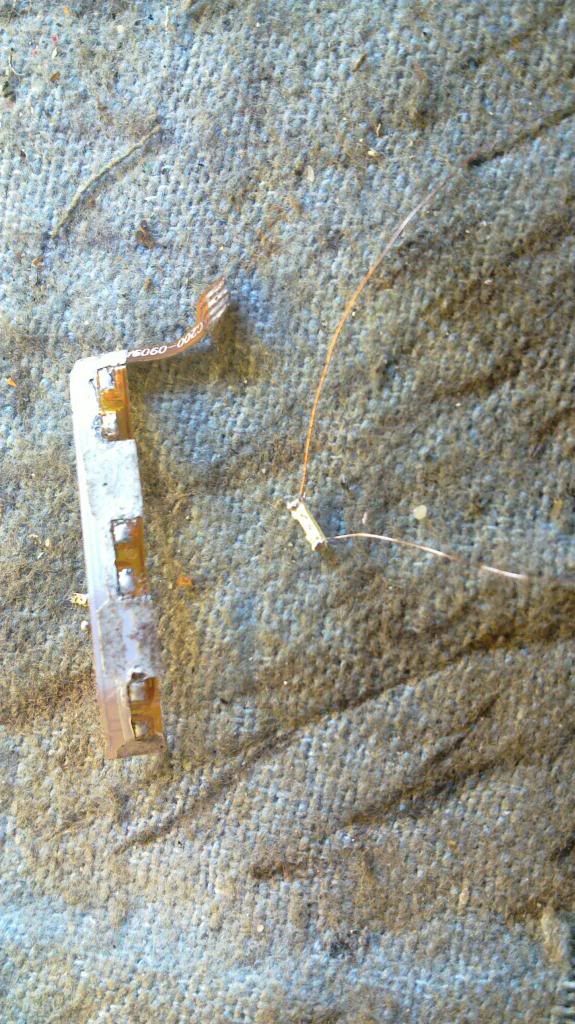

una inalis ko ung ilaw sa flex at nilagyan ko ng wire
tapos eto ang sunod eto nilagay ko isa isa ung tatlo na ilaw.

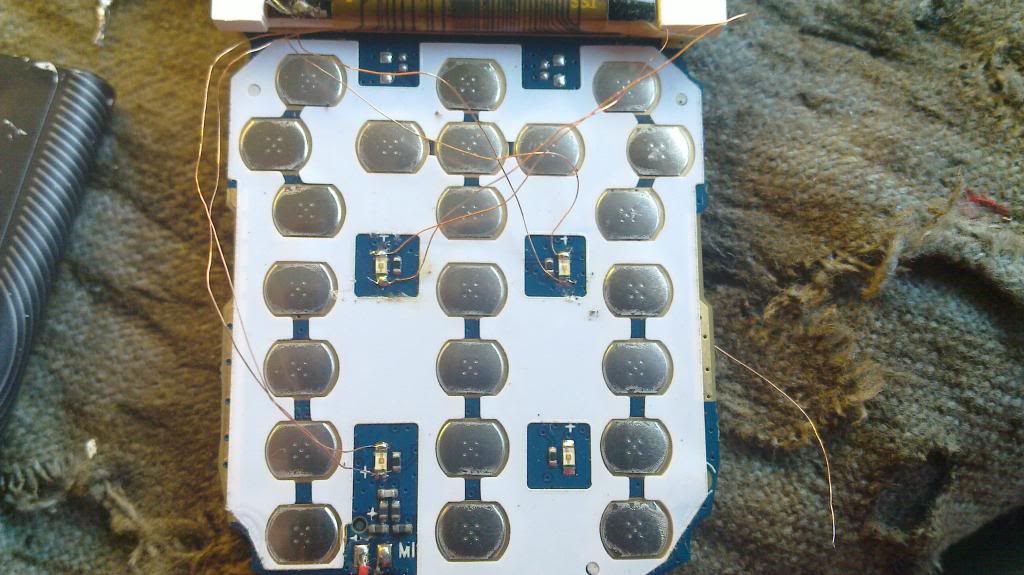

lagyan ng tape para di maground

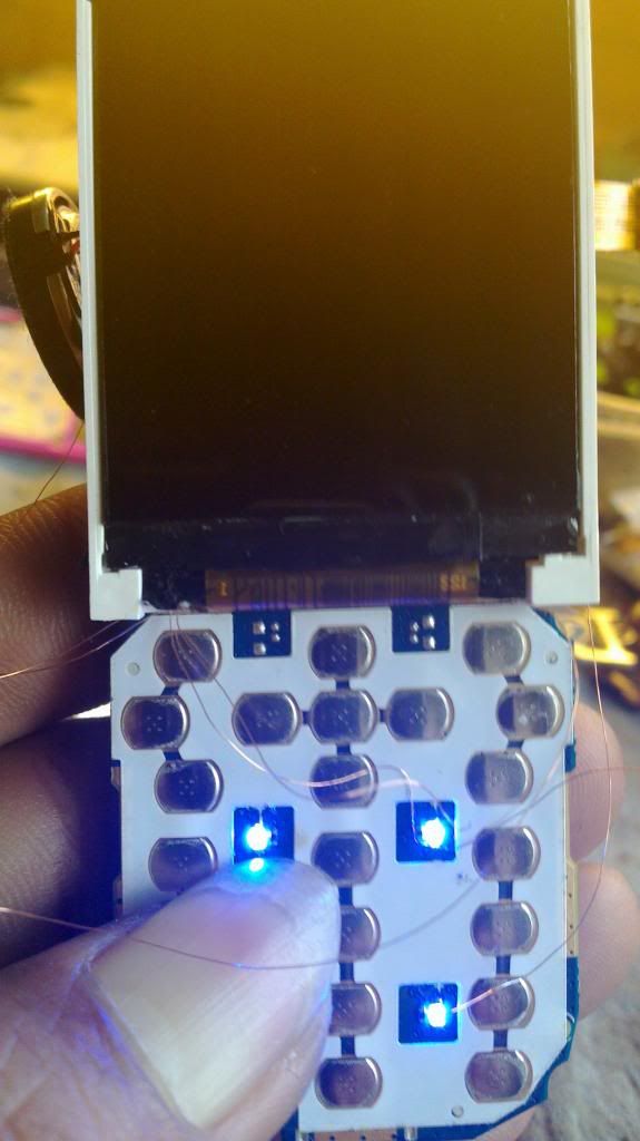

then i jumper sa ilaw ng keypad..total series naman ilaw sa baba

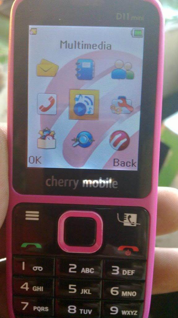

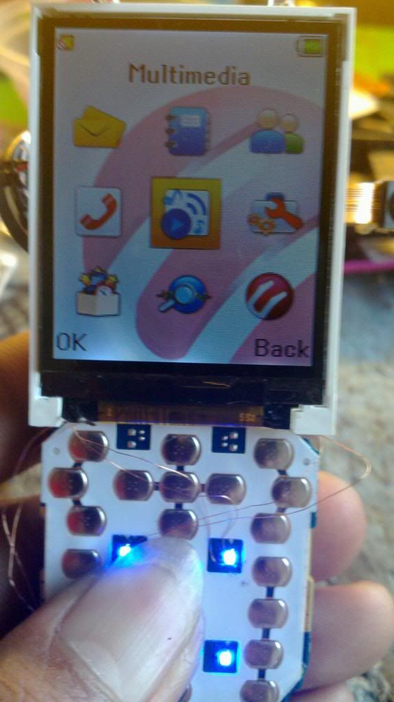

eto na result may ilaw na...
