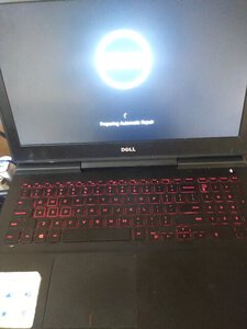

Mga master. Patulong po dito sa dell laptop Inspiron 15 7000 gaming. Pag inopen po ganyan lang sya " preparing automatic repair & stock sa logo" nag try napo ako mag lagay ng thermal paste sa cpu at graphic pero ganun pa rin po. Nag try na rin po akong mag palit ng m.2 ssd at nag try na rin ako sa sata ssd at hdd. Ganun pa rin po. Anu po kaya ang pwedeng solution dito? maraming salamat po sa mga sasagot.
format nayan boss wag muna patagalin kapag ganyan ang status automatic preparing wla nayan pg asa na maibalik kaya ang option is Reformat
kung my files need tanggal hardrive back up mo muna para safe yung files pero pag wala diritso nayan format
Hindi po ma reformat kasi hindi maka pasok sa bios set up para i set ang boot menu sa bootable usb
kaya ayaw pumasok bios flashing yn lods pero bago un try mo muna set up sa bios kya ayaw pumasok posssible off mo secure set up uefi pra basahin un usb mo idol pag ayaw tsaka mo pa flash un bios sapul yn
Boss hindi po ako maka pasok sa bios...ah wait try mag external keyboard.
Boss gamit ka ibng pc doon ka magreformat ng win10 gamit bagong ssd mo.
iba po flasing ng bios lods chip po un iflaflash mo hindi un mismong windows mali intindi pki correct po iba flash ng bios at flashing ng windows
iniisip ko dka mkapasok ng bios sa set up po ba sa flasing ng bios baklas mosfet po un anf iflash if ng usb ka nmn dna mka pasok hanapin mo lng un command key ng model ng lattop usually f2 delete f12 esc f10 f8 yn po ang mga command key pra mka pasok ka ng bios settings of mo un secure boot tpos try mo ulit program using usb po on mo din un legacy if nka disable tignan mo din po kung nka mbr or gpt un usb mong pang windows or uefi kya d binabasa usb mo
