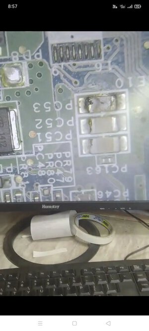

3rd Step: Visual Inspection kung my sunog na components
4th Step: Check Voltage Rail sa 1st and 2nd mosfet kung my 19 volts, upon checking walang 19 volts sa drain ng 2nd mosfet
5th Step: Nag inject ako ng 1.2 volts sa drain ng 2nd mosfet & kapaan time na kung saan banda ung umiinit na components at un nakapa ko ung capasitor na umiinit nag lagay ako sa magkakatabing capasitor ng rosin para ma pin point ko kung anu sa kanila ung umiinit, tinanngal ko na ung umiinit na capasitor and un my power na ulit ung laptop
