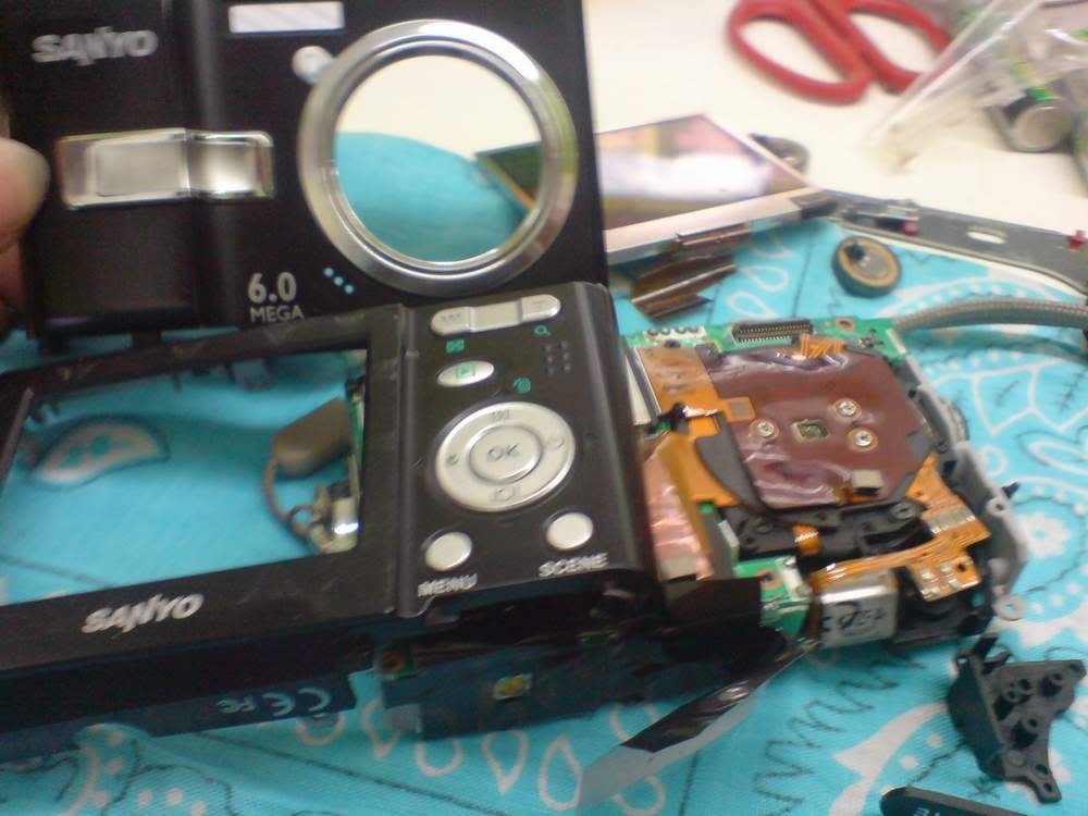

Share ko lang po itong nagawa ko mga boss

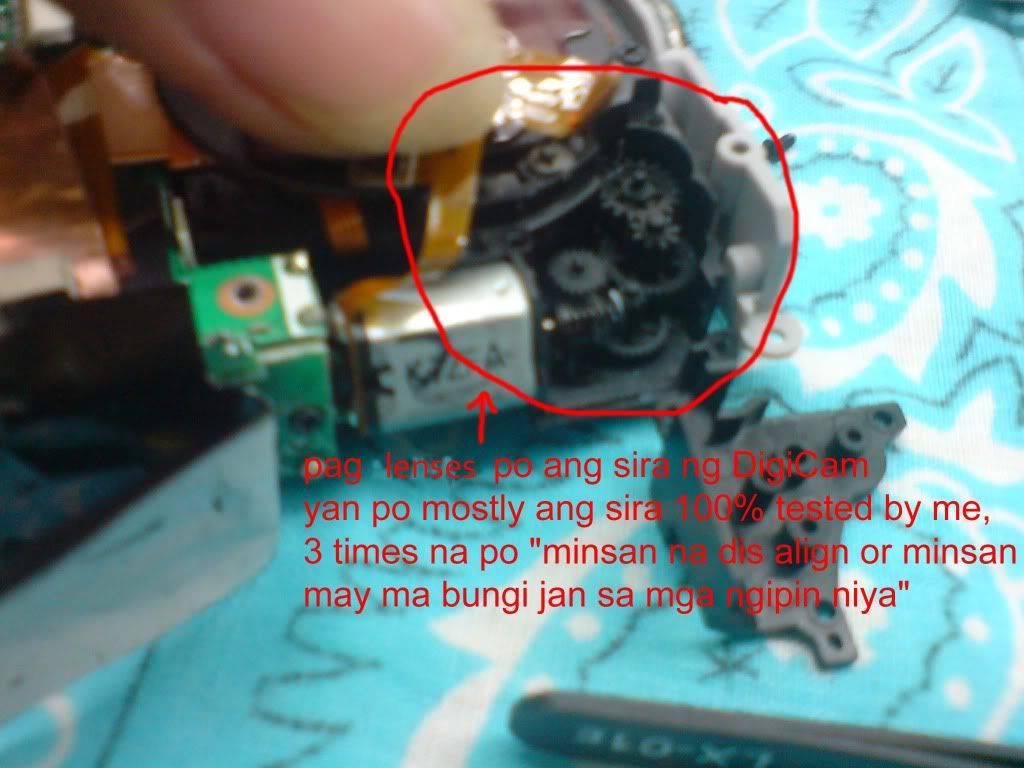

May natangagap ako Digital Camera Sanyo lenses error
hindi lumalabas ang shutter at dahil din don hindi tumutuloy ang pag start niya mag off siya kaya ito ginawa ko

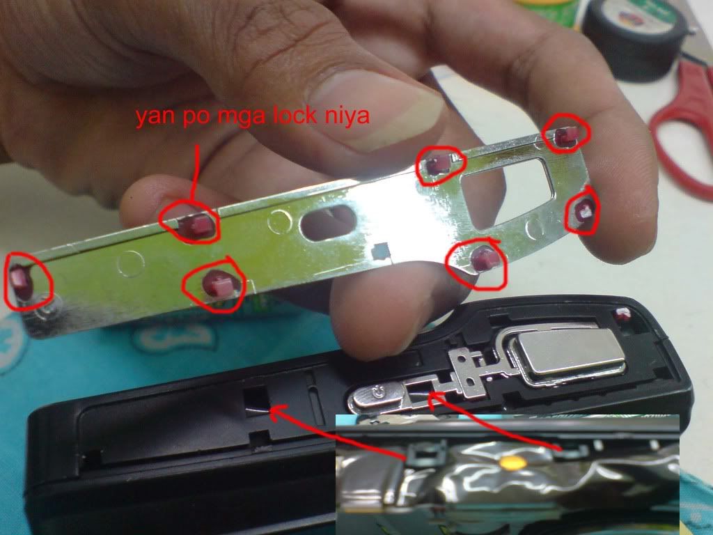

1st dismantel
2nd
3rd
done
ikaw pala ang master namin sa digi cam salamat sa mga share mo boss
pero mga bro ingat lng kasi my koryinte pa yan sa loob..ilang besis na ako na koryinte nyan,..
boss ask ko lang anu po gagawin sa mga bungi na gear if wala po pamalit,may remedy pa po ba?
