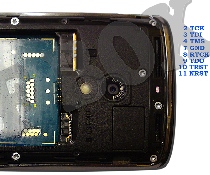

pinout se X10i

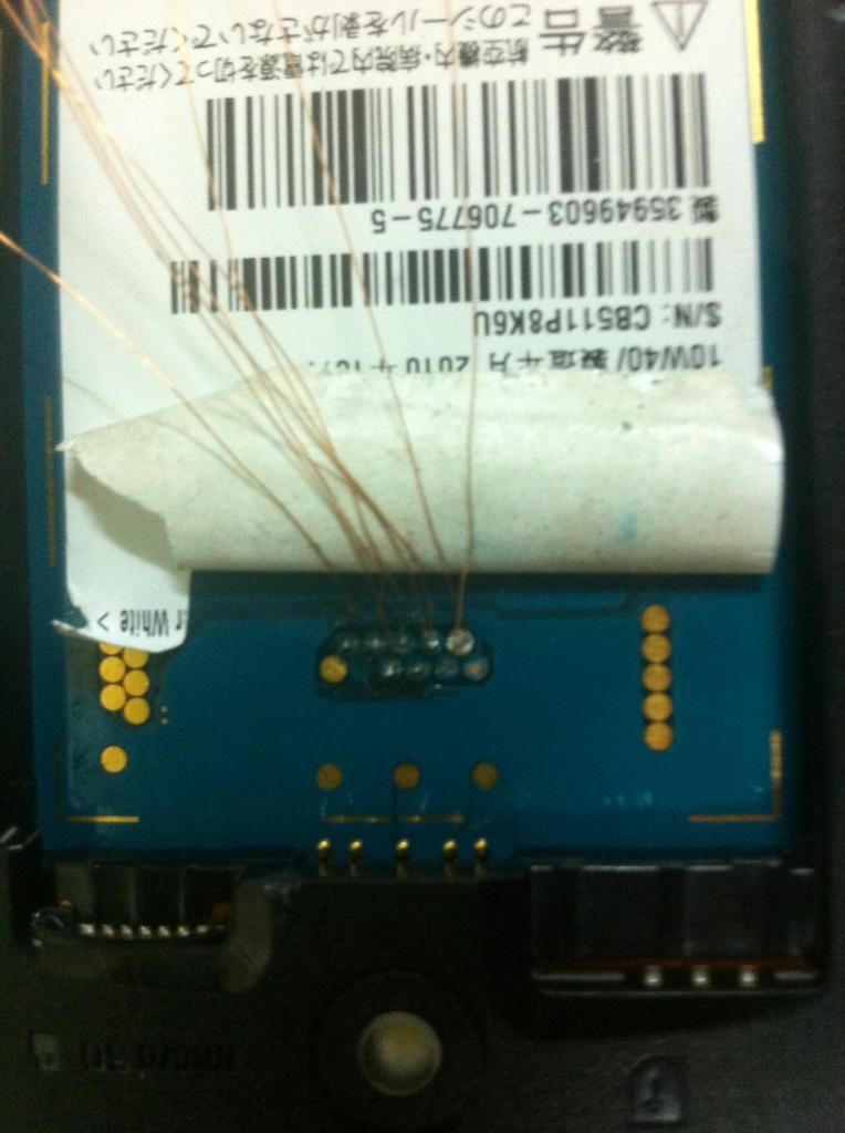

eto yung hinang ko... pangit.....

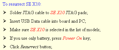

click resurect button

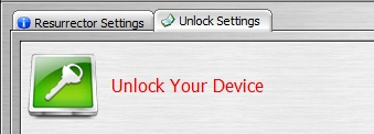

my lalabas na tab.... piliin lang po yung UNLOCK setting
then sa ilalim hit unlock button

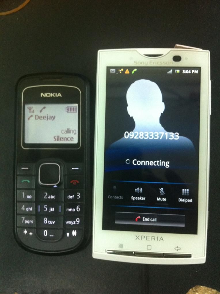

resurrection complet unlock na sya!!!!
alisin ang mga hinan... itest ang local sim like globe,smart basta kung ano gusto mo....

pinout se X10i
