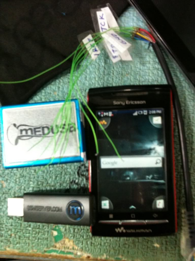

share ko lang po mga boss tong tanggap ko ngayon na deadboot
history
inupdate ng may ari complete naman daw po tas pinatay ang unit para lagyan ng sim card
ng ipower on na ayaw na pong magON
samadaling salita nagkasundo na po kami sa presyo 1.5k sana kaso 1k lang budget nya
pinatos ko na sayang eh

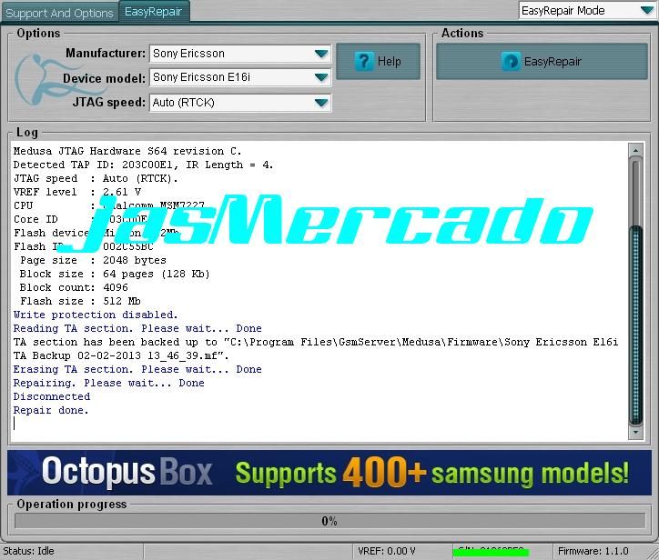

open medusa soft.
select sony ericsson
select correct model (sony ericsson E16i)

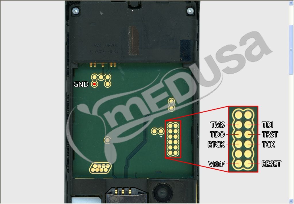

click help para sa jtag pinout
easy repair
next
download
next
enter original imei
next
press power on 10-15 sec.
wait until done
1k php
