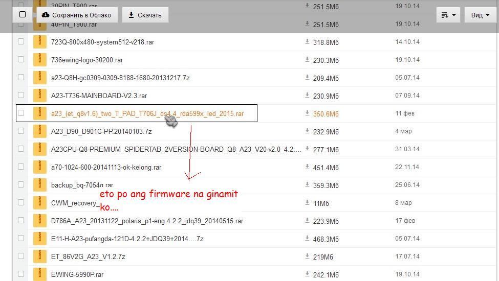

hanap ako ng firmware....meron ako nakita...itong firmware-------------------->epad A704j
kaso ayaw tumuloy sa flashing...kaya hanap ako ng ibang firmware
at eto nakita ko mga boss------>A23 firmware

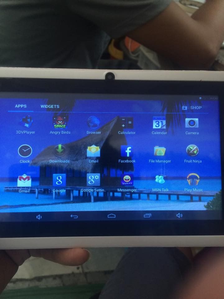

proceed na sa flashing via phoenixsuit or livesuit pasenxa di ko nakuhanan yung sa flashing
nagbakasakali lang ako kasi ang board id neto is ET_Q8_1.7H...at di naman ako nabigo kasi working lahat...

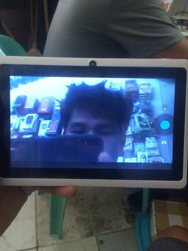

front cam:

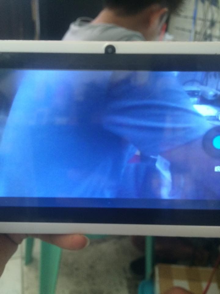

back cam:

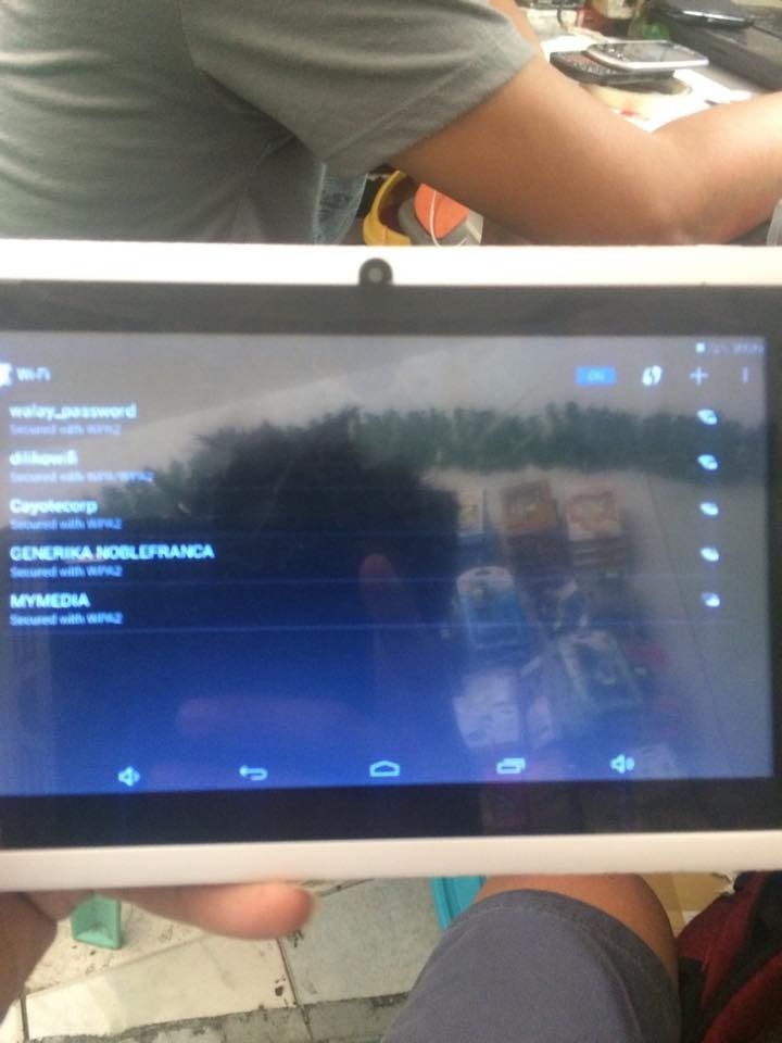

wifi:

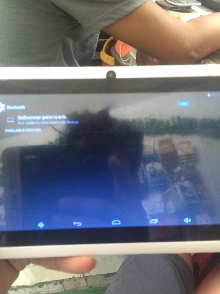

bluetooth:
