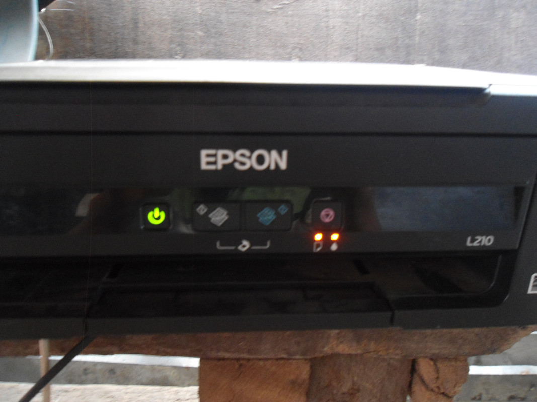

Good day mga ka Ant..
patulong nman ako dito sa printer.
sabay nag iilaw ang power tsaka ink led.
ito po ang image.
ito po ang image.
boss marami na akong naencounter nian una check si paper feeder at roler check mo spring ni roller if hindi bali king hindi bali linisin mo boss ung roller at check mo if iikot sa both direction dapat kasi ung pabalik lang ang iikot pag tinulak mo paharap dapat matigas hindi maitutulak pag naitulak mo kasi sigurado bali spring sa loob isa sa cause ng issue na yan pangalawa error sa sensor una linisin mo muna ung sensor kasi madalas natatalsikan din yan ng ink pag hindi nadala sa linis replace mo ung sensor bossing
sakit po ng epson yan madalas sana makatulong
san banda yung sensor sir?
