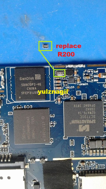

una test ko muna voltage ng batt terminal habang nakasaksak si charger
inconsistent voltage gumagalaw si tester
ikli-an ko nalang para mabilis, ito ginawa ko.
solution: Replace Resistor R200

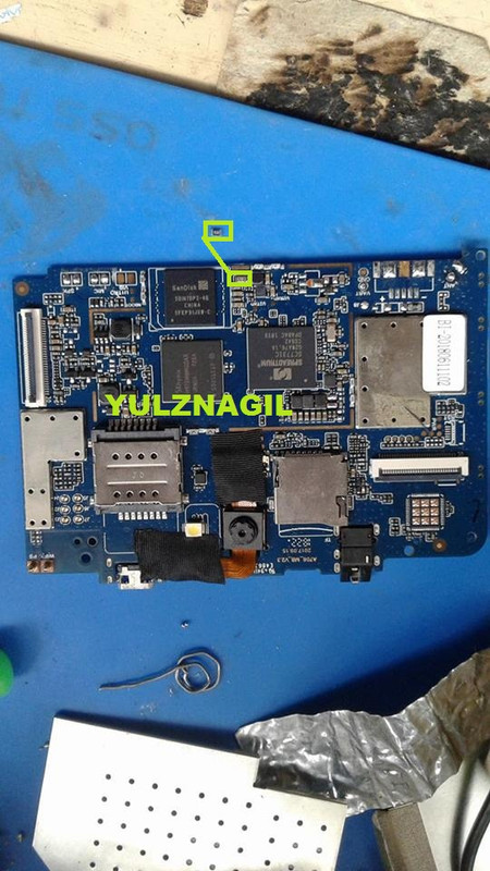

see pictures below:
sa ibang board ko kinuha yung pamalit
DONE
see pictures below:
DONE
