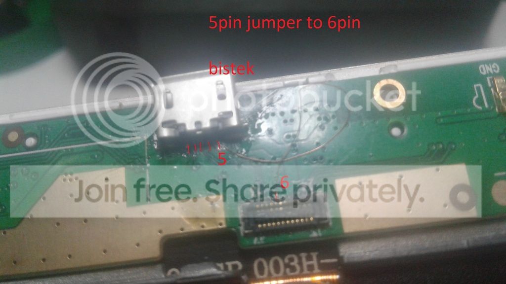

kung mapapansin nyo nag jumper po ako
kasi bunot na yung apat na paa pero bago ang lahat para sa mga bagong tech
kung sakali na makatangap po kayo ng ganitong pangyayari na bunot na lahat ng paa hanapin nyo po sa board ng cp ang VCHG dahil pwedi po kayo mag jumper po dyan papuntang number 5pin ng usb pin at yung number 1 naman ay sa ground
so ito naman yung procedure ng ginawa ko pakisundan nalang po ang picture

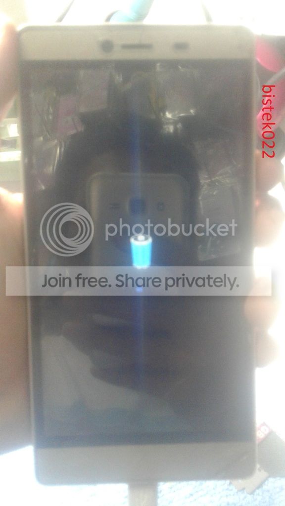

ito na po sya nag chacharge na po
