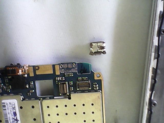

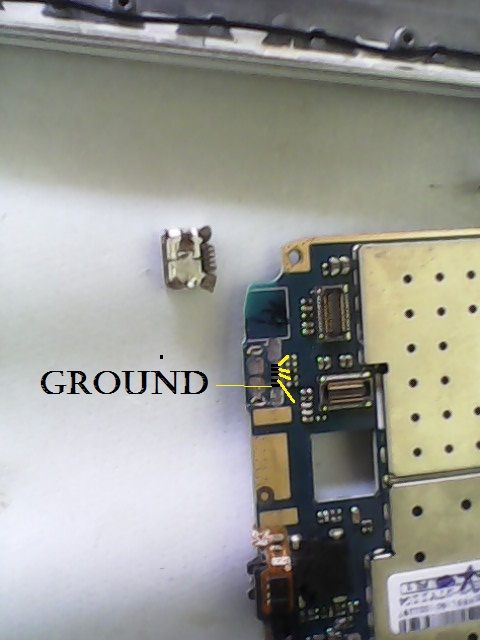

Share ko lang po Firefly mobile not charging,sabi ni owner umuuga daw yong sa charging pin pagcheck ko tama nga umuuga kaya sabi ko tumer tanggal na charging pin,kaya baklas ko unit para malamam kung lifted na ang line sa board,pagcheck ko po lifted na line sa board,kaya ask ni tumer kung magawa pa sabi ko 100% magagawa ito po ginawa ko...
ito po screenshot ng board

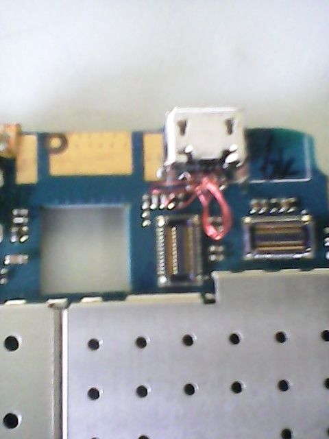

ito po yong jumper na ginawa ko
ito po finish product ng jumper ko

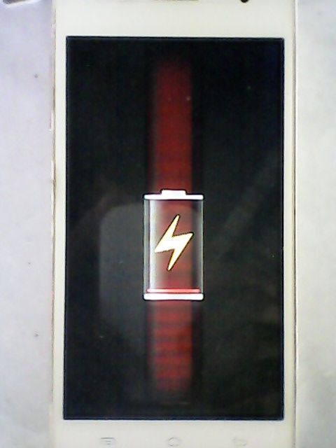

ito po result
