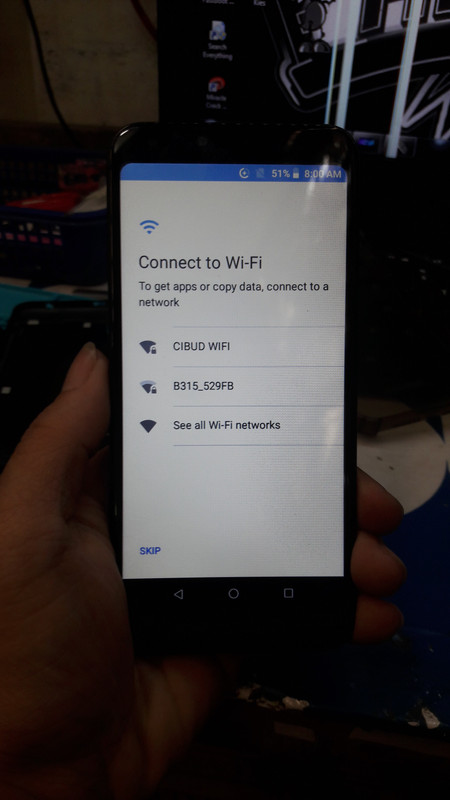

flare j2 2018 na reset ng may ari indi na alam ang google account kaya dinala sakin
at ito ginawa ko check walang skip

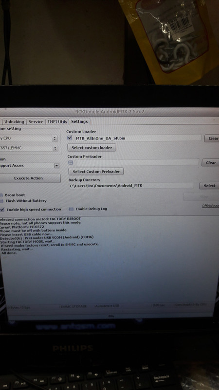

kaya try ko sa nck crack at sakto merun ako custom loader
ito loader na gamit ko dowload nio lang peru may password yan alam nio na kung papanu
https://www.4shared.com/rar/3WwEL5hXgm/flare_j2_2018_custom_loader_by.html
pagtapos ma download open nio nck crack nio and go to settings at lagay nio lang ang loader sa custom loader tab.

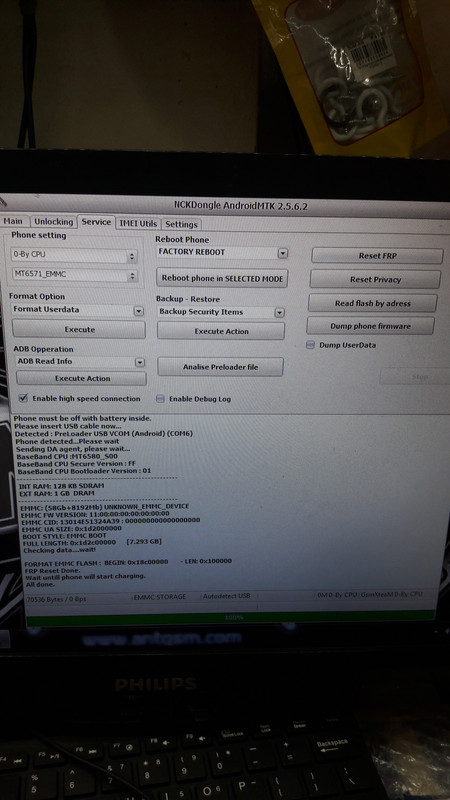

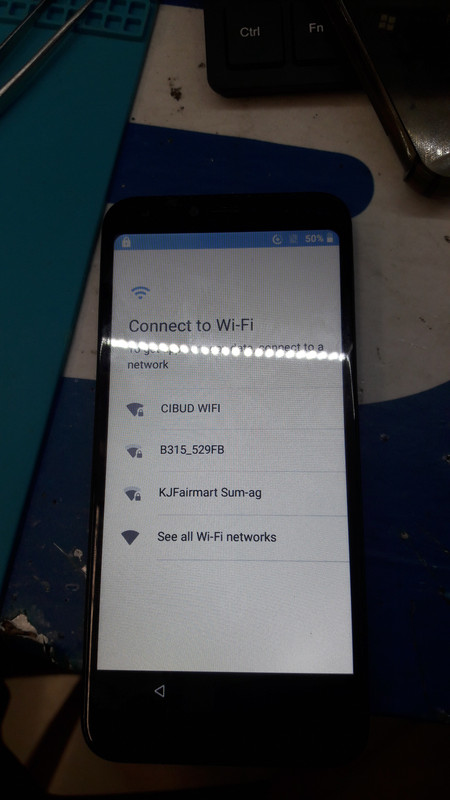

tapus punta sa service at click reset frp tapus saksak usb sa phone tapus done na yan

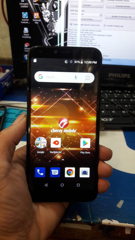

diba napansin nio merung ng skip hehe pera na
sana makatulong sa baguhan. god bless us
