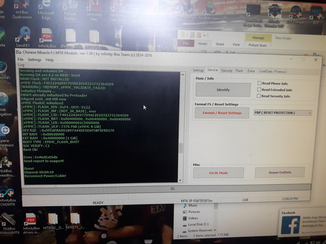

FLARE J2 PRIME. napakakunat kung di mo alam gagawin.
una kung ginawa sa cm2. no luck ako. try ko nck no luck din.
ginawa ko hard reset Volume up and power. no luck din kc recovery ginawa ko.
try ko volume down and power. Pinili ko emmc.
wait ko 30 seconds suspense pa cya. Ayun lumabas sapul siya.
See picture.
