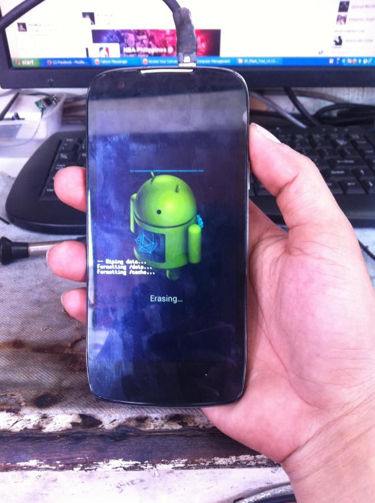

Problem
Water Damage na shoot sa Timba :D
Action Taken
Clean First but after cleaning pag testing ko vibrate lang then off

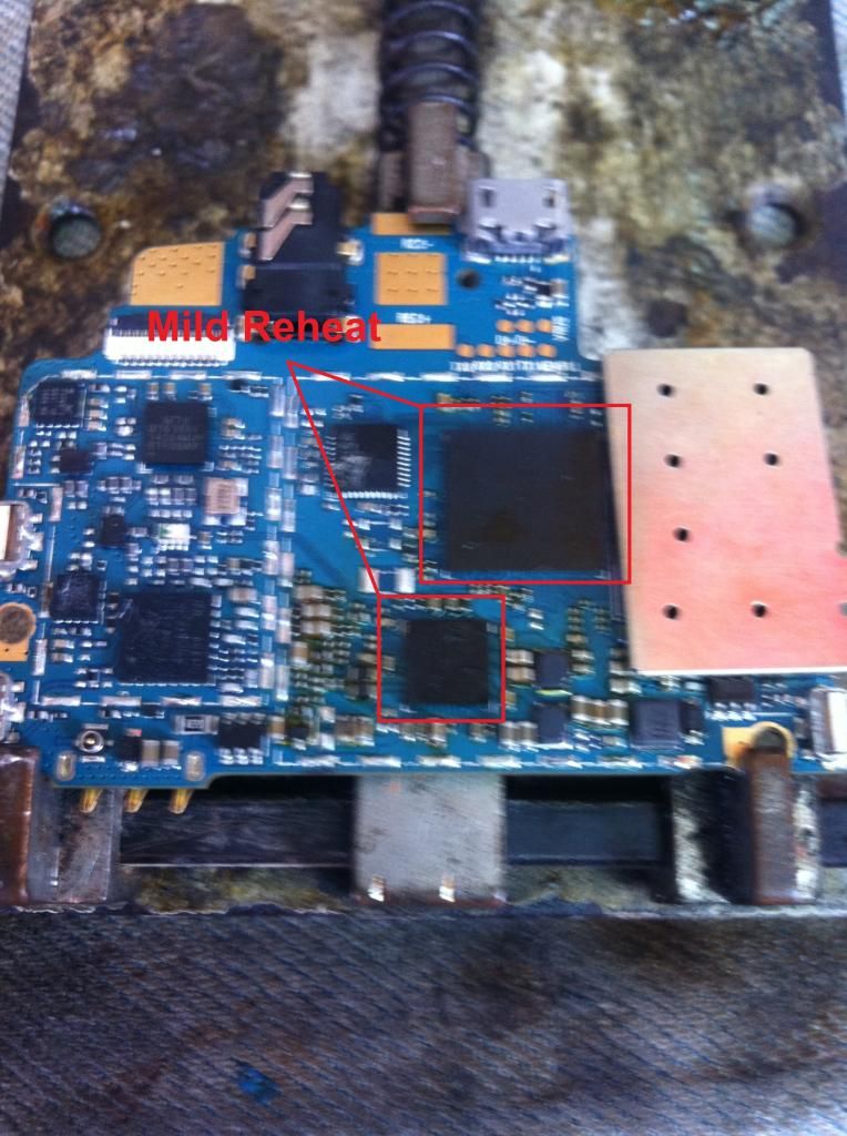

so proceed ako sa flashing but no luck error lagi kaya mild reheat
ko Mtk chips then flash ayun sapol... :D

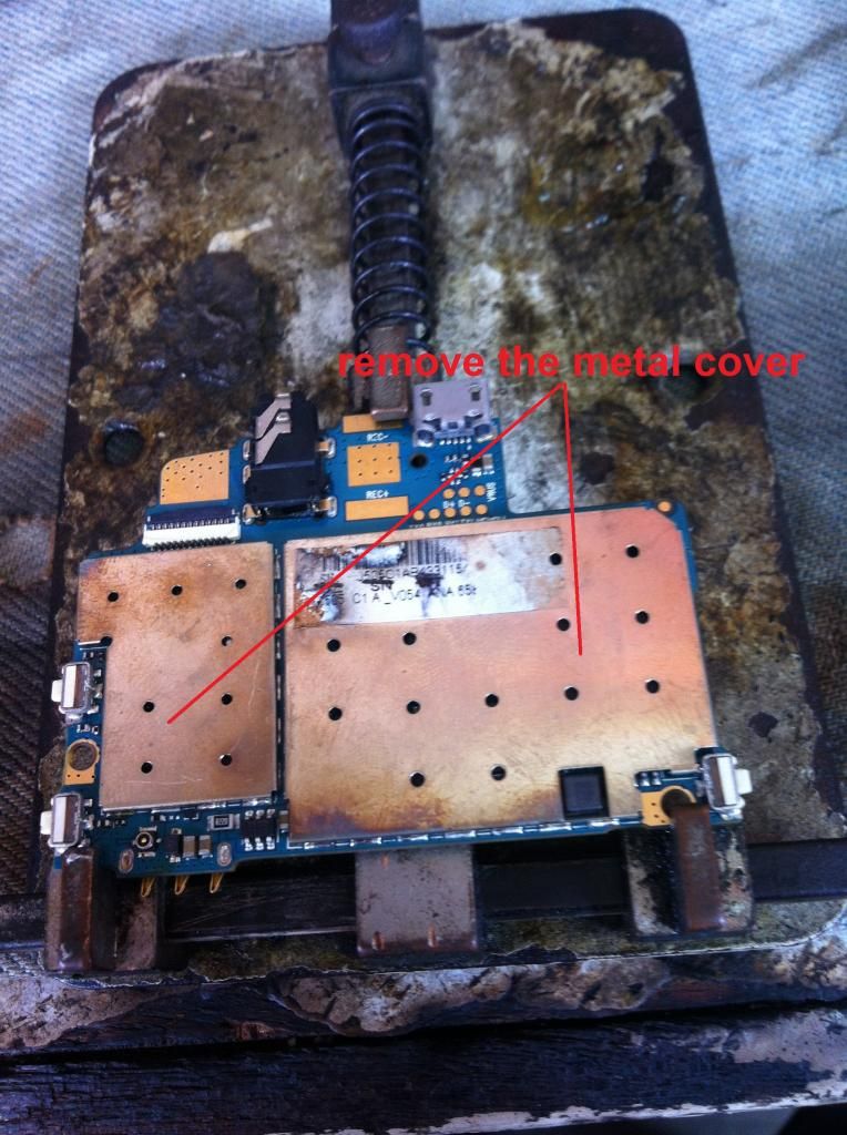

Remove ko muna metal cover para malinis lahat

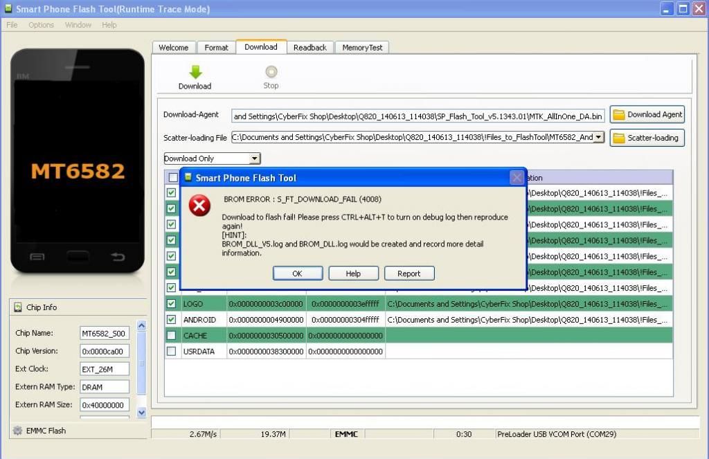

After ko linisan assemble pag on ko vibrate lang then flash ko i got this error :(
ilang besses ako nag try pero no luck

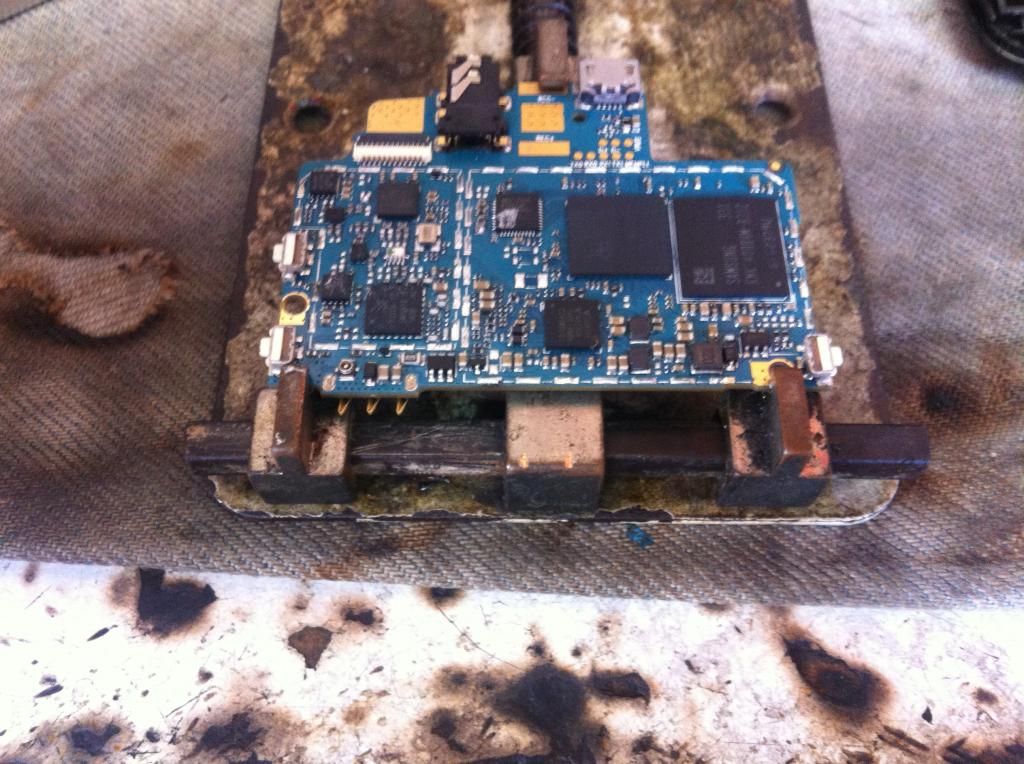

Proceed na ako sa pag hardware first mild reheat lang muna para ma resoldered
lahat ng bga balls ng ic :D

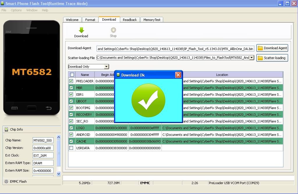

Linis Ulit tapos assemble try ko ion vibrate parin so proceed sa flashing

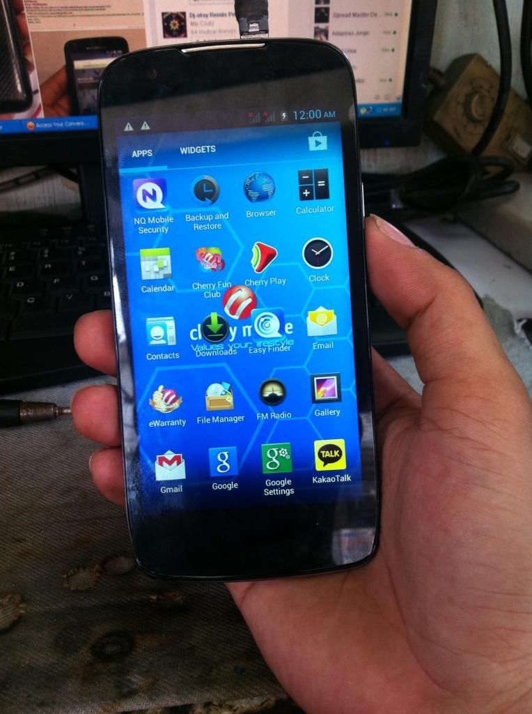

di naman ako nabigo nag tuloy sa flashing :))
Done
