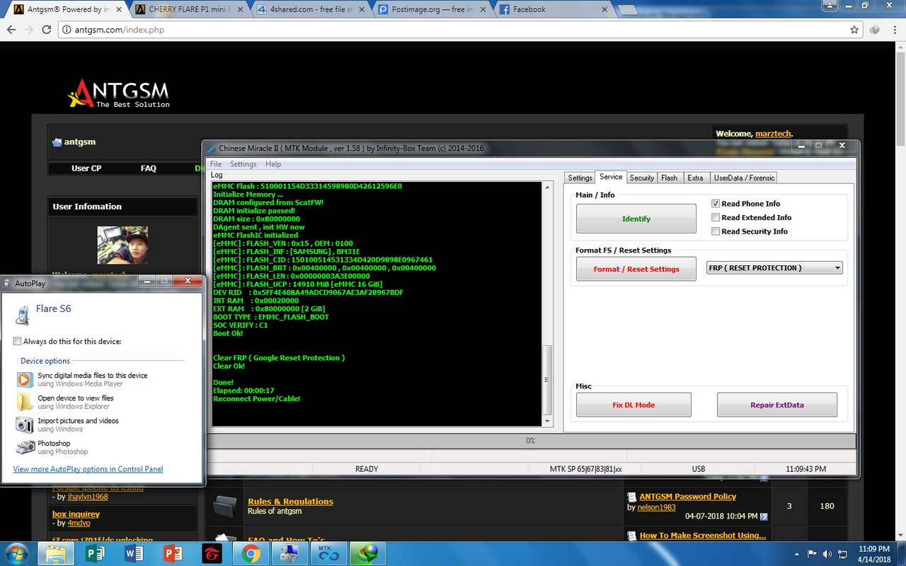

share ko lang mga ka ant flare s6 frp problem
try ko format using cm2 boot error naman
20mb image hosting
may nakita ako kailangan ng firmware medyo mabigat ang firmware lalo hirap ako sa net buti nlang nakahanap ako secure boot credit po sa may ari.
http://www.mediafire.com/file/ry6be6himk9nra7/CM2+secure+boot.rar extract nyo lang tapos paste nyo sa
computer/local disk(C)/infinitybox/CM2MTK/paste nyo jan sa boot.
hold v+ at v- insert cable
pwed na ngumiti
:):D:D sana makatulong sa inyo.
tested nga po ito copy paste nto lang sa infinitybox ang kanyang DA boot tapos na. hhehe sumakit din ang ulo ko dto .. kung ganun parin try nyo sa ibang pc/laptop
salamat pala sa may are ng thread na to ...

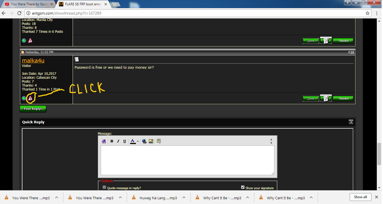

Password is free or we need to pay money sir?
the password is free and ALWAYS be free sir..
just click the triangle botton located at the lower left side of your user name :D :D
and then the mods/staff will do thier job :D:D
