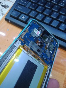

problem; hang logo lang po sya sa android, at by the second biglang on and off nlang po sya lage, maya maya mag sho shotdown cya.
procedure ginawa q mga boss ito po yon.
hard reset ko po sya, volume up, & power switch, kaso no LUCKY po SYA, nong mag reboot si phone ganun parin po cya, on & off ky anroid logo.
kaya ito na po ang best ginawa ko mga boss, yan tinanggal q po yang puse nayan sa batery. tapus jumper nyo lang po yan mga boss.
yes after po,. kinabit ko ulit si battery ayon .. nag tuloy na po sya.

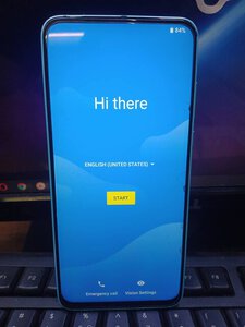

sa frp naman po paki sundan lang po ito cherry flare s8 prime frp bypass ..
1655403874245.png done na po ..

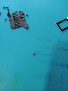

salamat po lodi sa post mo tested nkagwa ko un flare s8 prime
