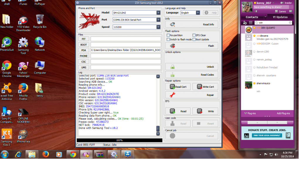

share ko lang po mga sir nagawa ko samsung g313hz unlocking naka lock po sa sun
procedure po. kailangan po muna mag root para po madetect ang unit sa pc
1)open z3x
2) click pda ang insert the root files
3) last click flash w8 untill done..
after po ma root saka po nio read codes via sa z3x wag nio po direct unlock kasi mawawala po ang imei ni enter freeze code and unlock code done

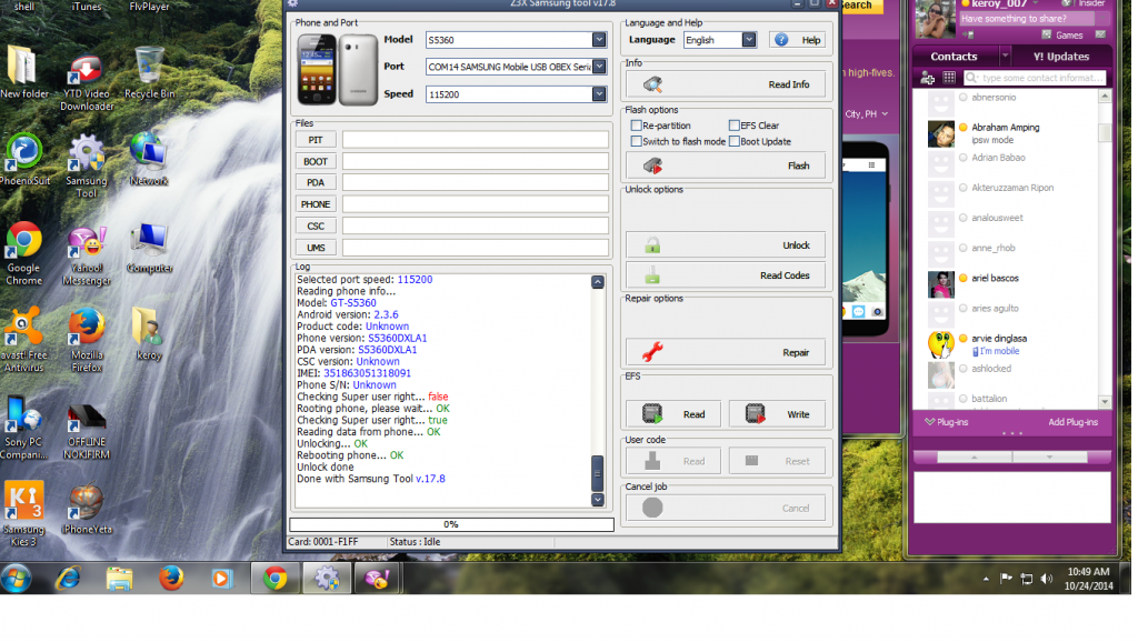

ito po screen shot...
sana po makatulong po ito mga sir..
