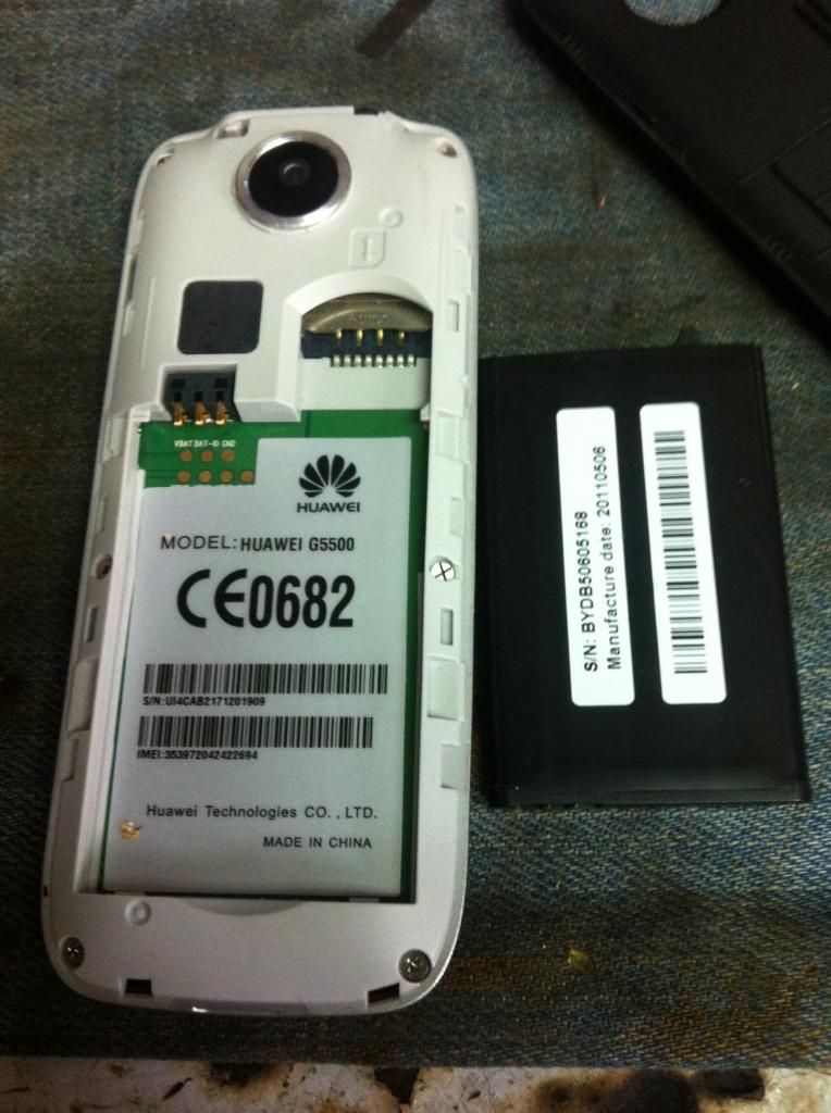

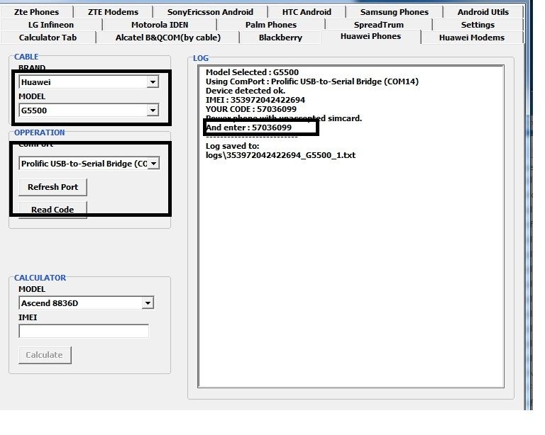

Procedure
use volcano box as comport
run nck box use rx/tx makikita sa ibaba
sa tapat ng batery terminal :D
then select proper model then
hit readcodes
Done salamata sa pag view :D

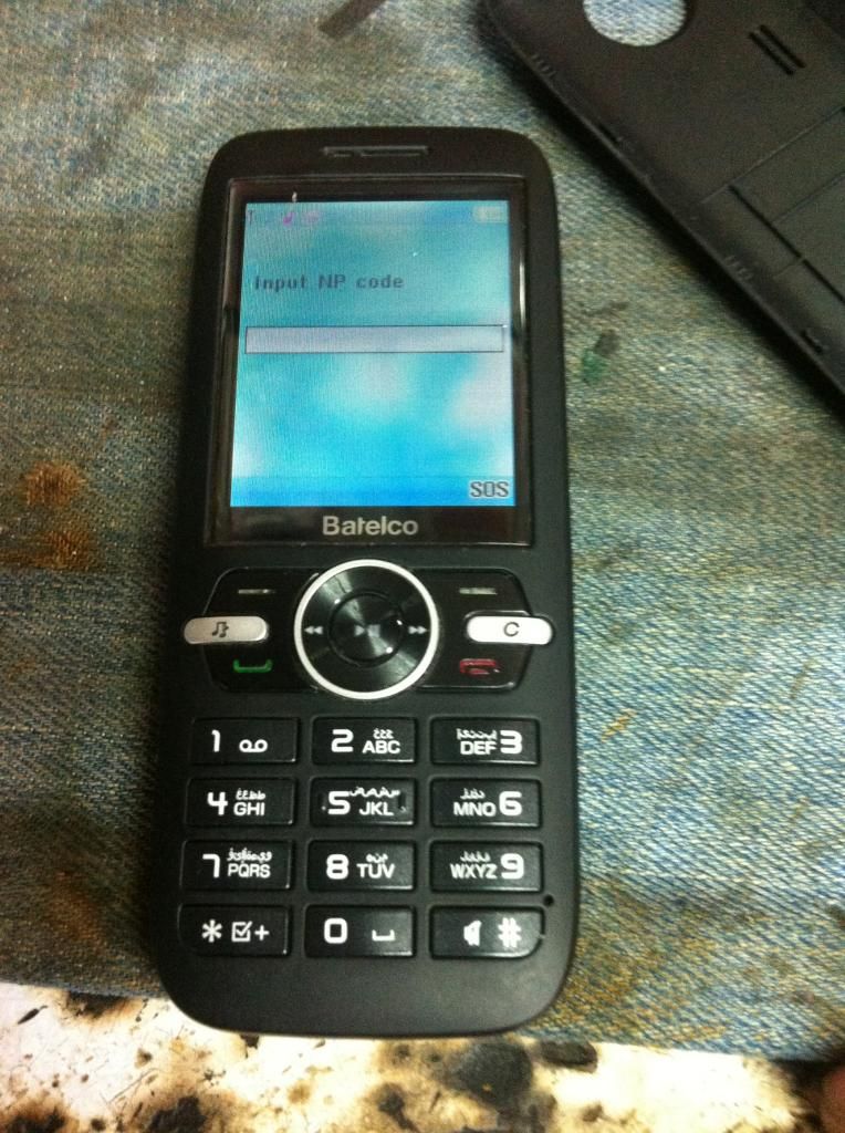

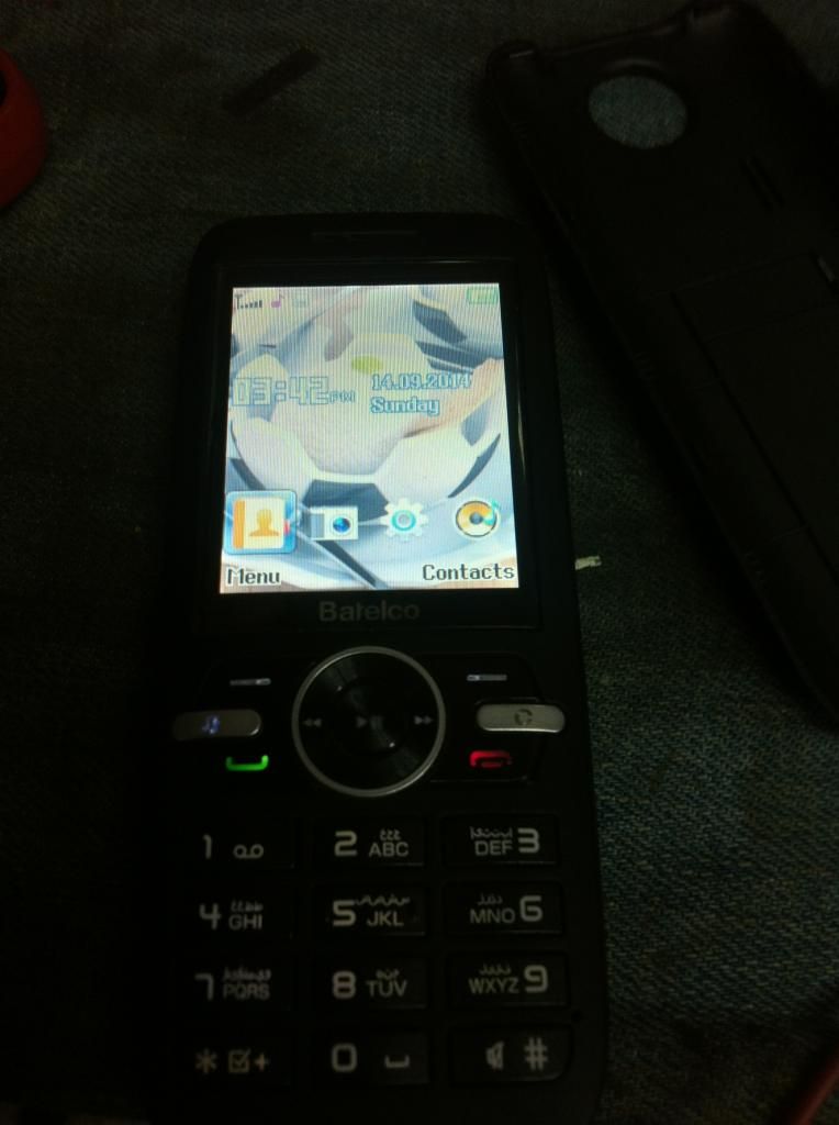

First try ko boss volcano unlock pero no luck nag mamadali kc ung customer pero tingin
ko kaya yan kulang lang sa oras kaya nck ko na ginawa :D
