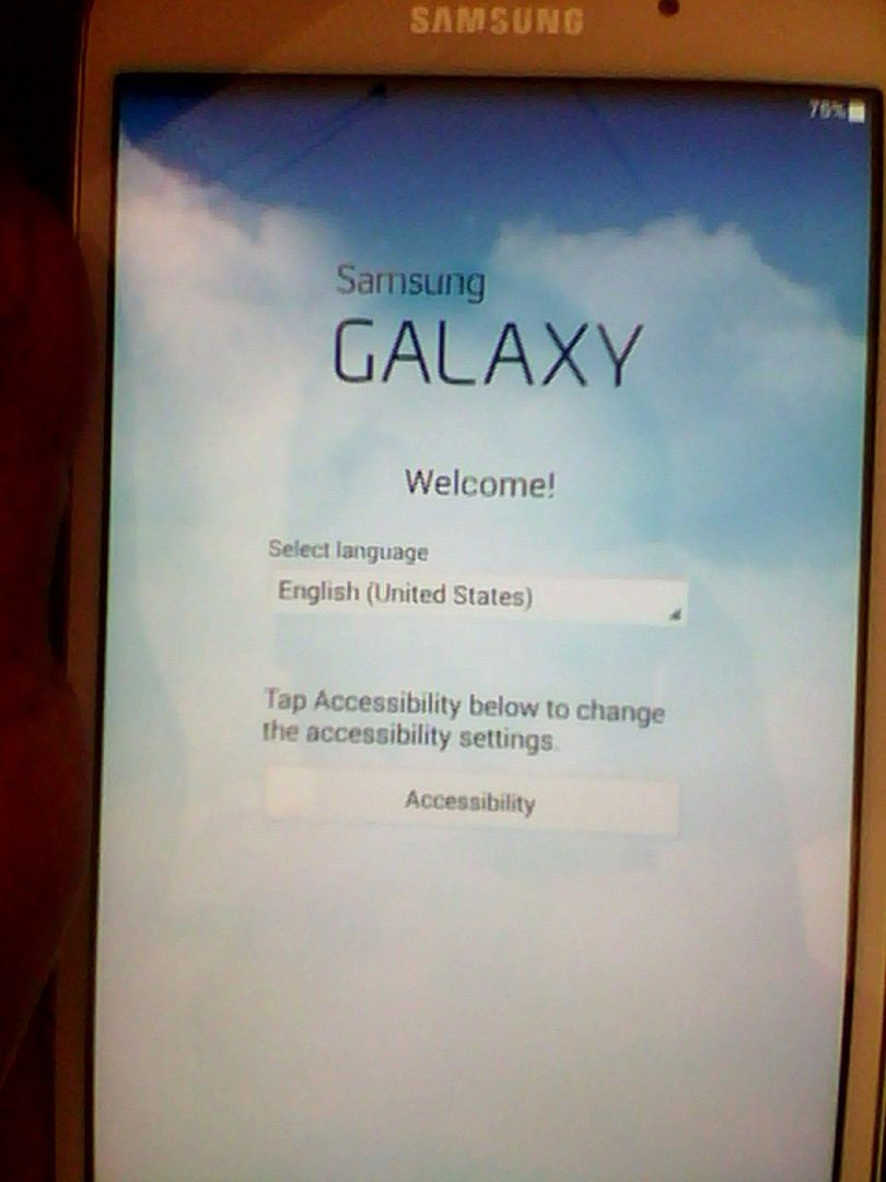

for reference lang po mga boss....

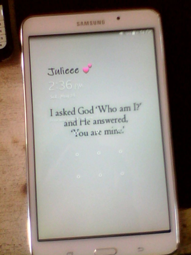

galaxy tab 4 may pattern nadali sa hard reset
1.power off the tab

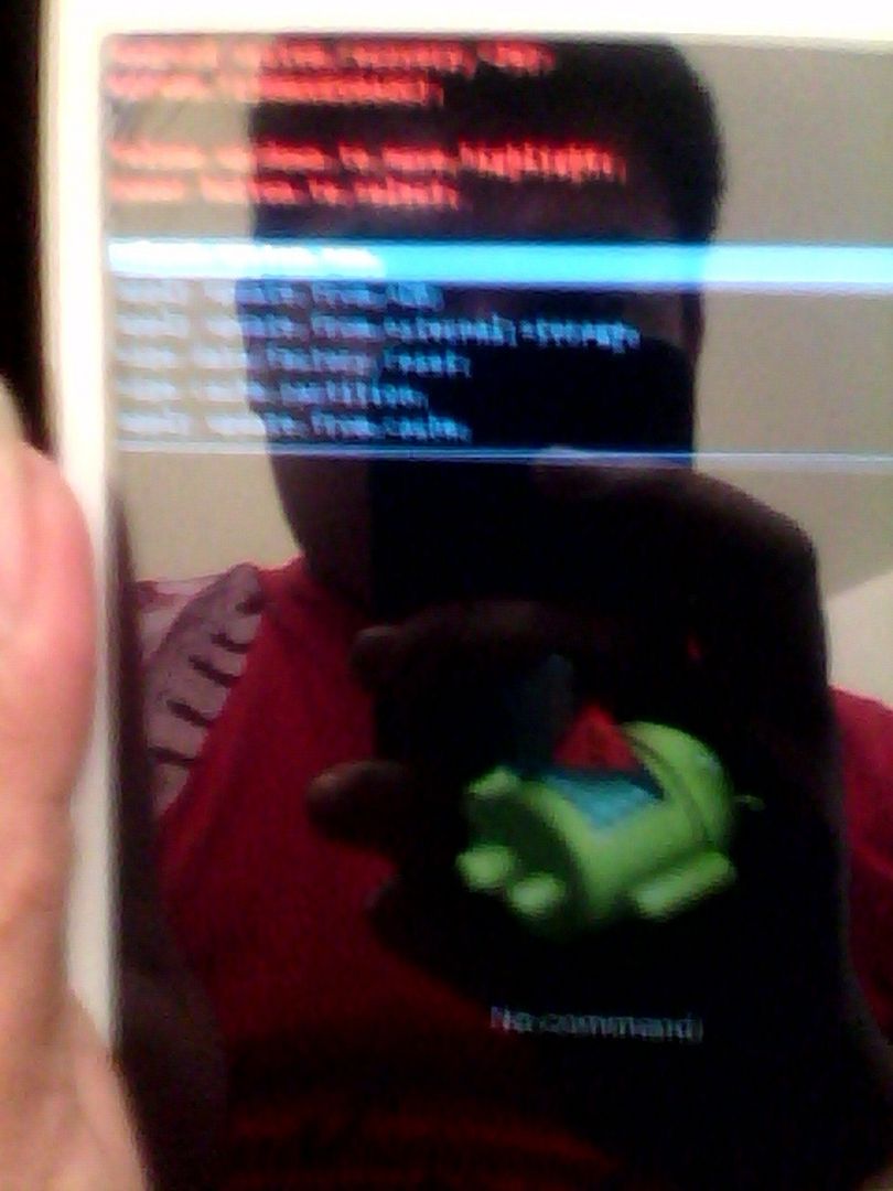

2.long press home+volume - + power button

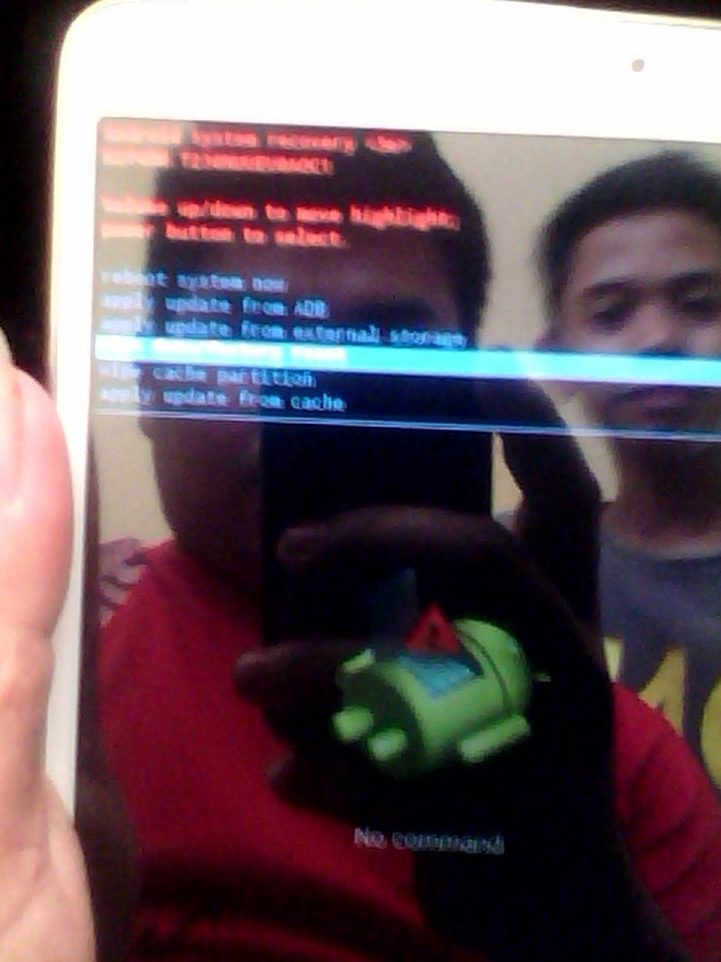

ito ang lalabas

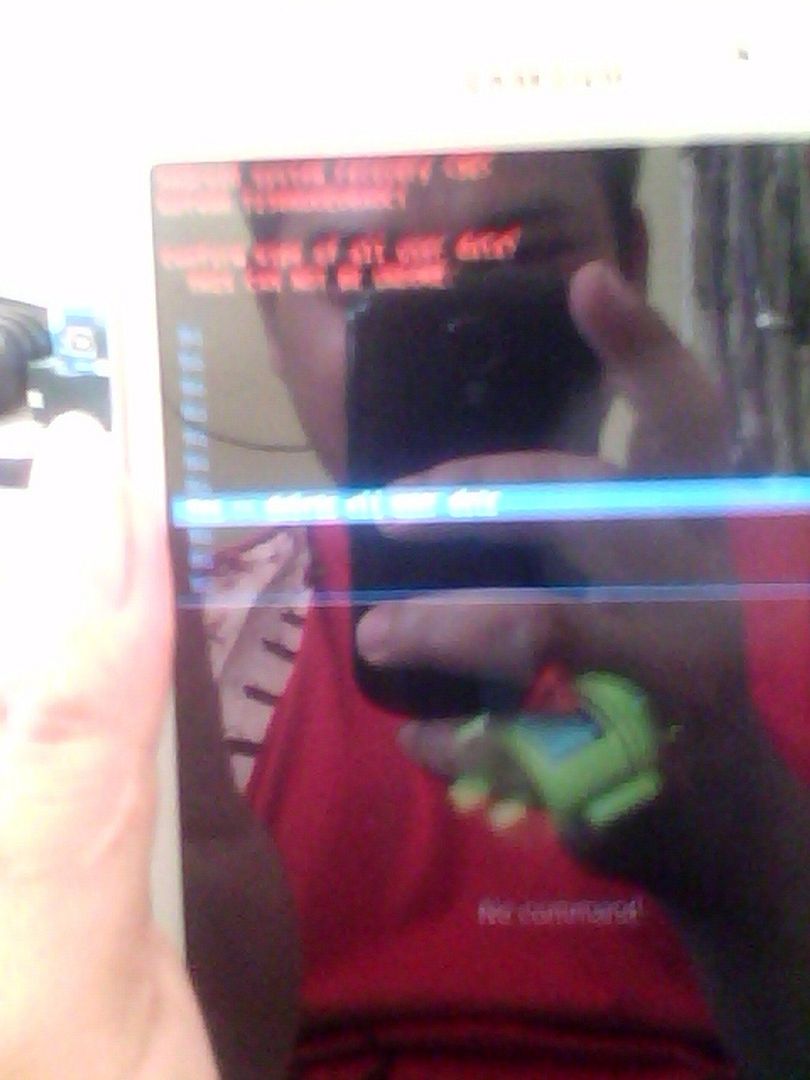

3.select wipe data factory reset,,press power button to select
4. yes delete user data

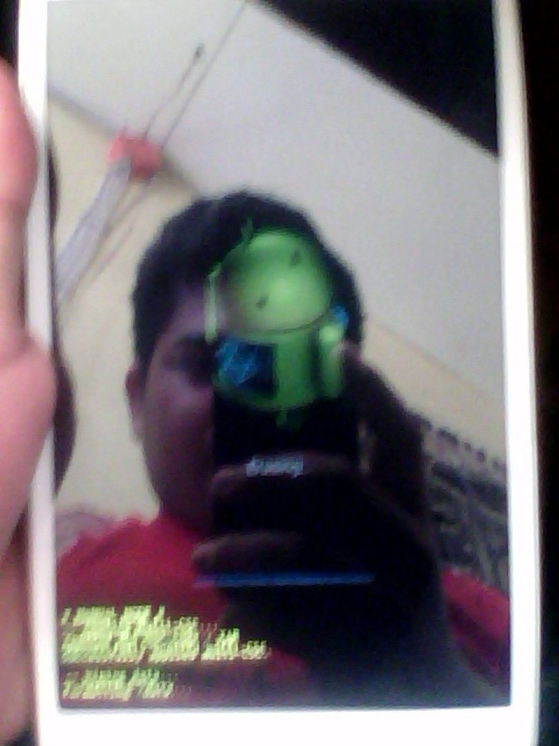

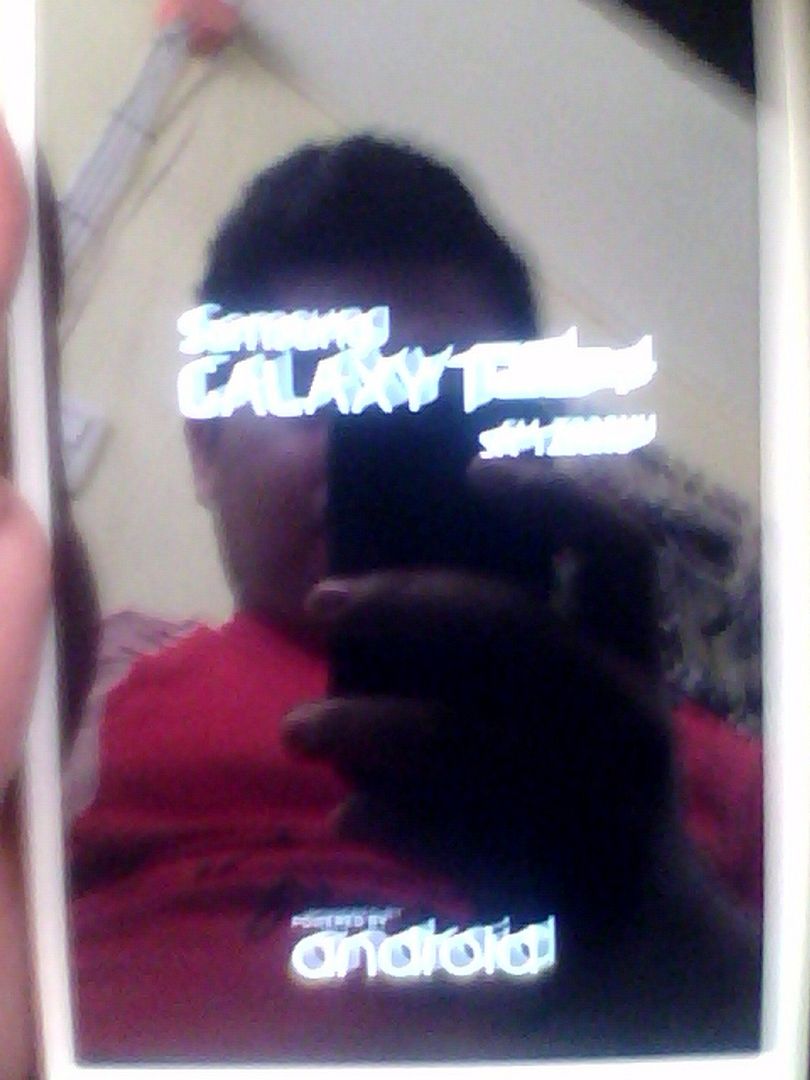

5. reboot system now...tapos wait lang nang kaunti done na.....alam nyo na po ang susunod
maraming salamat po sa pag view......
