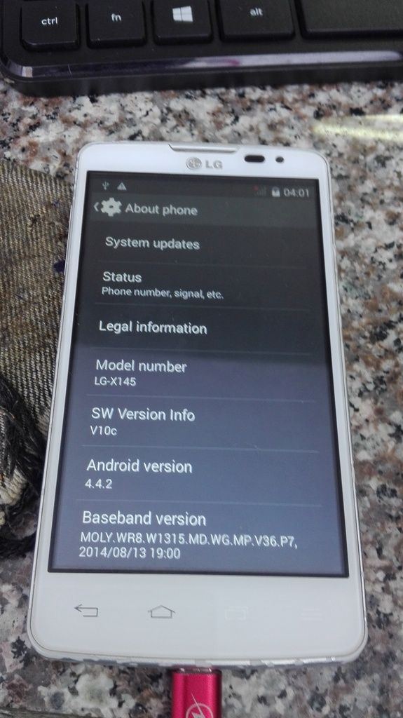

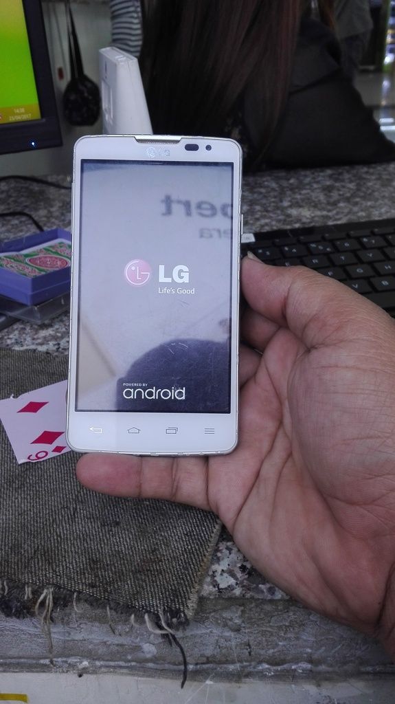

Share kulang gawa ko hang logo done.
Action taken hard reset no lock

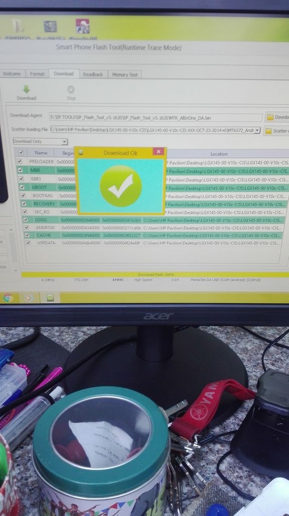

tinignan ko sa support ng octupos majo malaki ang files nya kaya nag search

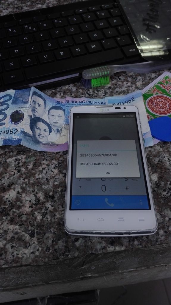

ako sa google mayron akong nkita kaya sinubukan ko download ito na ang kinalabasan nya.
tapos ge upload ko sa 4shared ang firware nya ito https://www.4shared.com/get/Cp5DyC0bei/LG-X145_FIRMWARE.html
