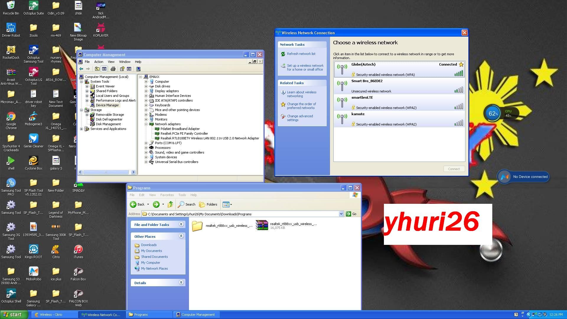

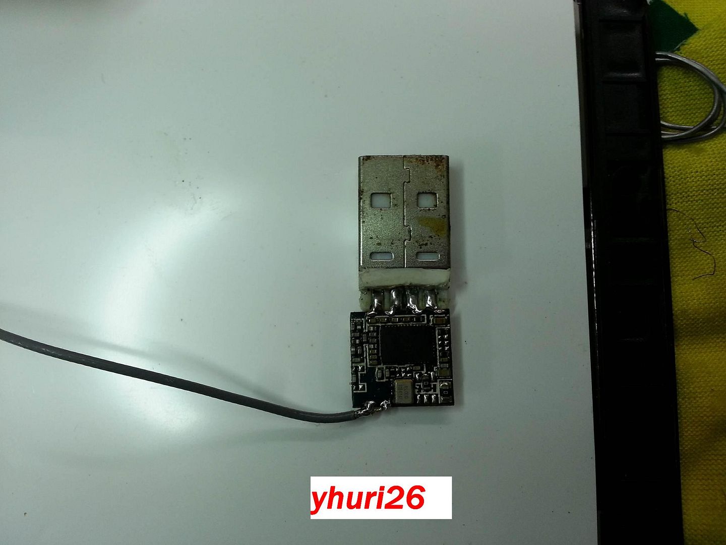

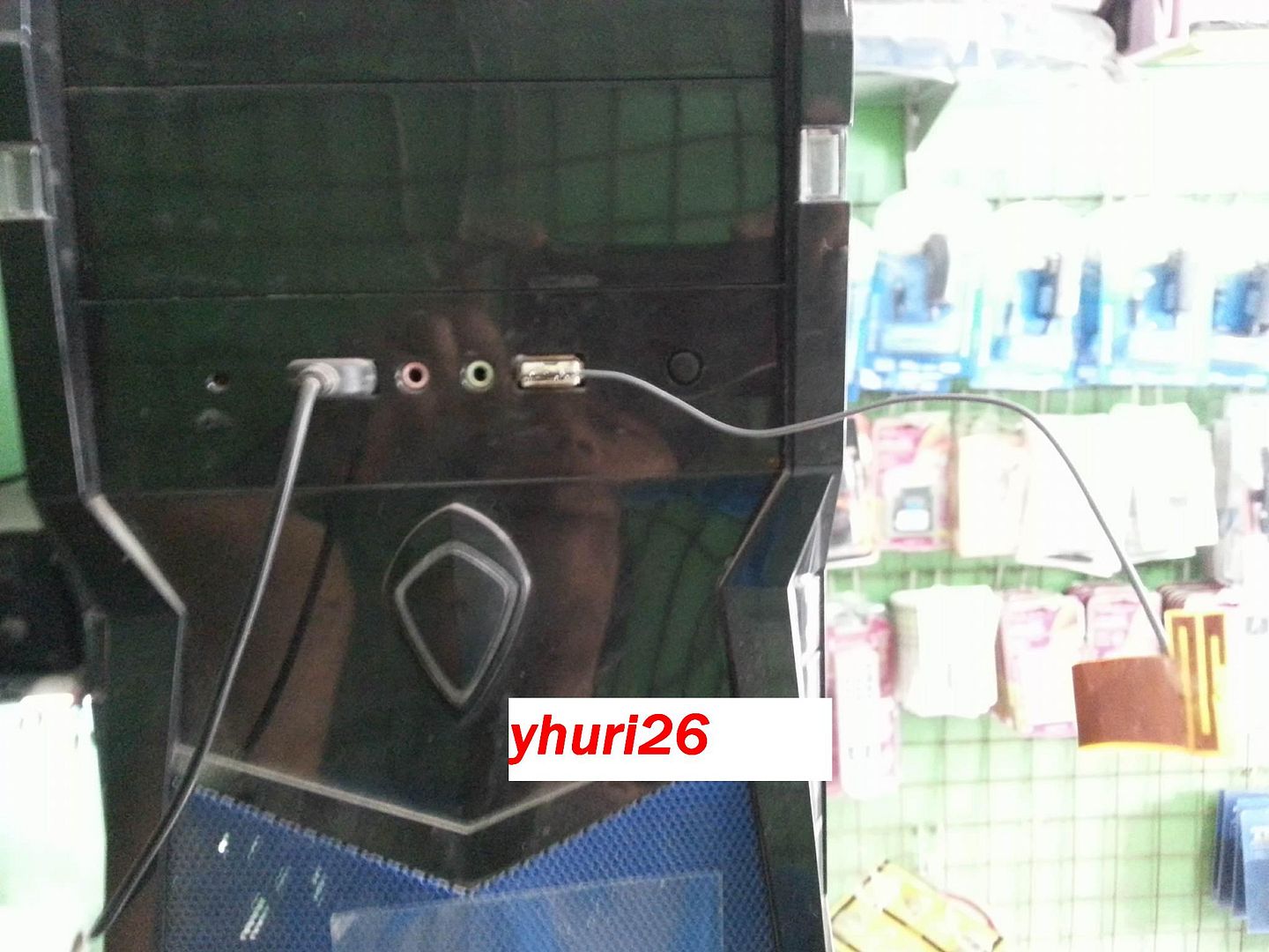

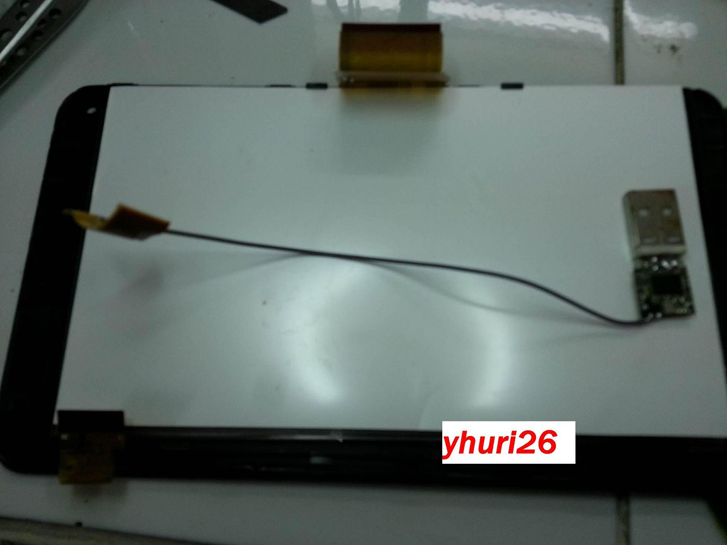

Share ko lang ito ginawa kung Usb Wifi Dongle sainyo mga papsi
Marami po tayong mga sira Tablet di po ba..?

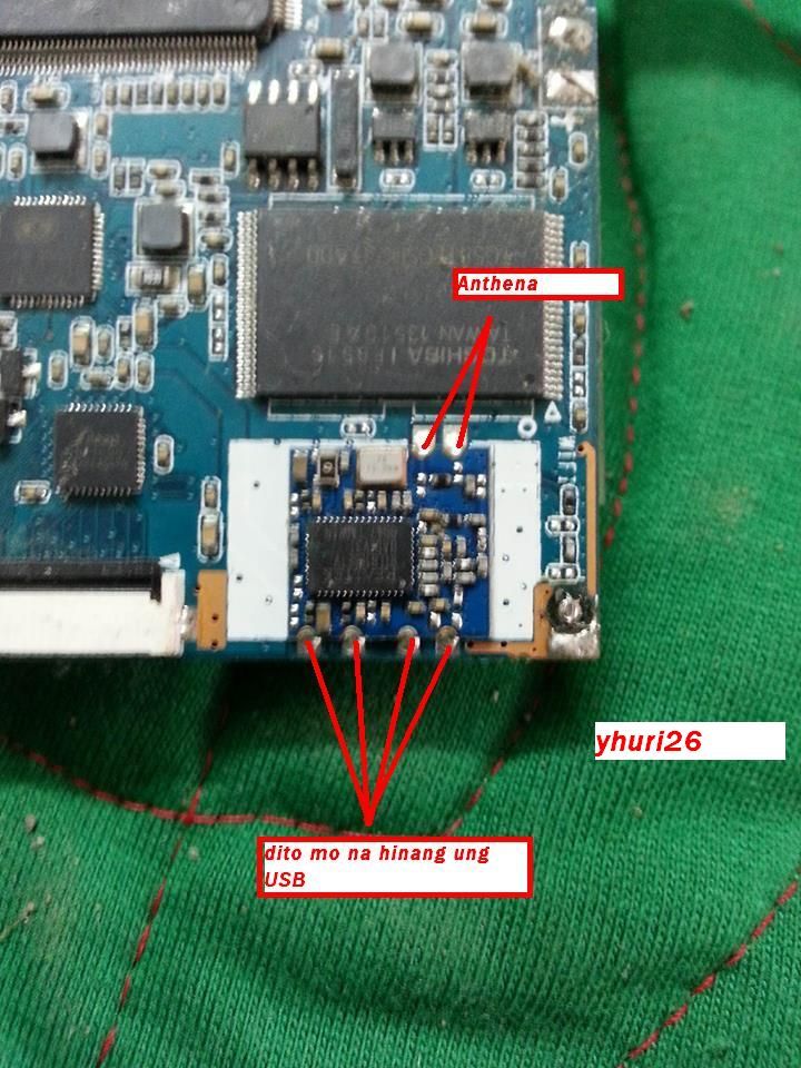

Ito po mga kailangan gawin, kumuha kayo ng sirang board ng Tablet at
kunin nyo yong ( wifi module ) using hot air sa likod nyo po
painitan para hindi ma-damage tapos sirang usb cable

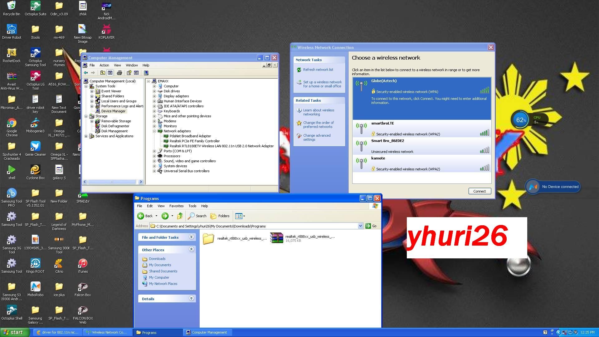

Ito po Driver na ginamit ko
link here: http://www.4shared.com/zip/5ezCJU07ba/80211n_NIC_Usb_wifi_Driver.html
madali lang naman po ang procedure!!!
Step 1
Step 2
Step 3
Step 4
Step 5
Step 6
Step 7
Step 8
Maraming salamat po sana makatulong sa inyo mga papsi
