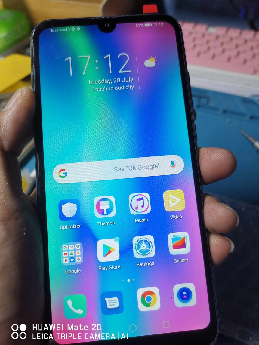

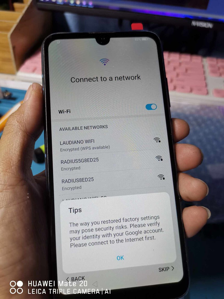

pinagawa saken ni tumer lcd nung nakabitan kuna po lcd naka lock po sa frp nakalimutan na den po ang google account nila
kaya nag decide na po akong tanggalin para magamit na den nila

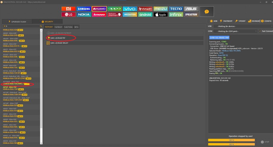

1 HUAWEI TAB
2 SELECT HISILICON KIRIN 710 FRP .

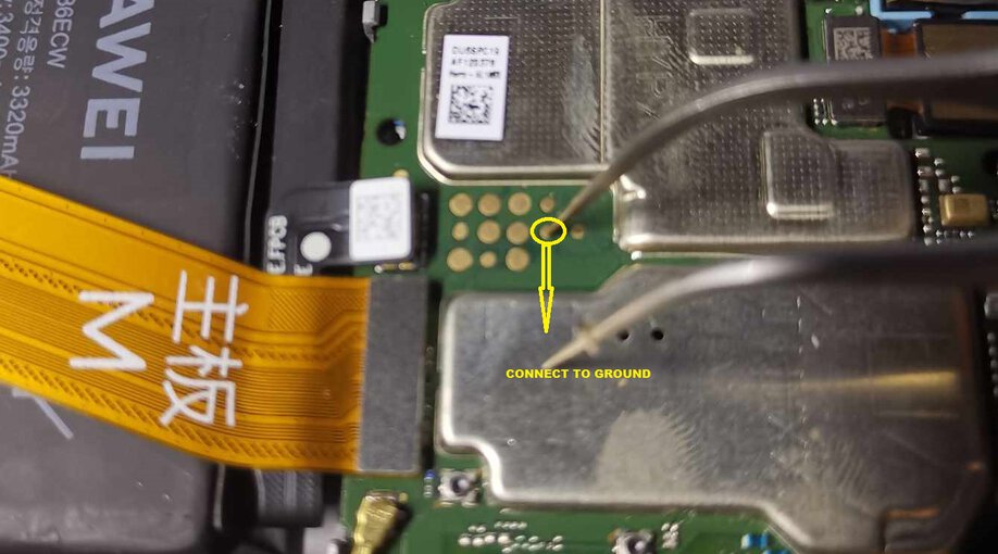

3 DO TEST POINT REMOVE BATT
4 SELECT ERASE FRP
5 INSERT CORD AND WAITING MATAPOS .
ITO PO FINISH .
NEWBIE LANG PO SALAMAT MGA MASTER
