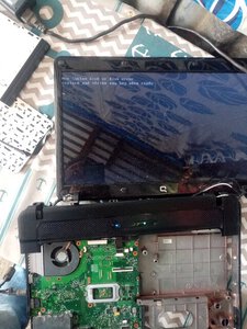

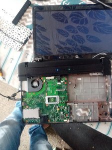

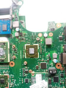

No display
Check ko agad smd cap full short
Iniisa isa ko tanggalin cap sa video chip ayun may nakita short remove nalang done na !

Idol pa share ng step by step procedure paano malaman ang short na components at saang section ng board ka mag trace pag ganyan para mas makatulong sana mga newbie tulad kopo
Oo idol dala ni tumer yan ayaw mag display pero may power palit ako ram no luck.. check ko smd cap malapit sa bga gamit digital multimeter iniisa isa ko tanggalin tapos check yung board kung nawawala ba short nong natangal kona yung shorted cap .. pag check ko sa vga ala nang shorted .. direct ko na rin fan sa usb para steady yung ikot..
Panu po i trace yung vga kung short pa o hindi na after mag alis ng posilbe short
