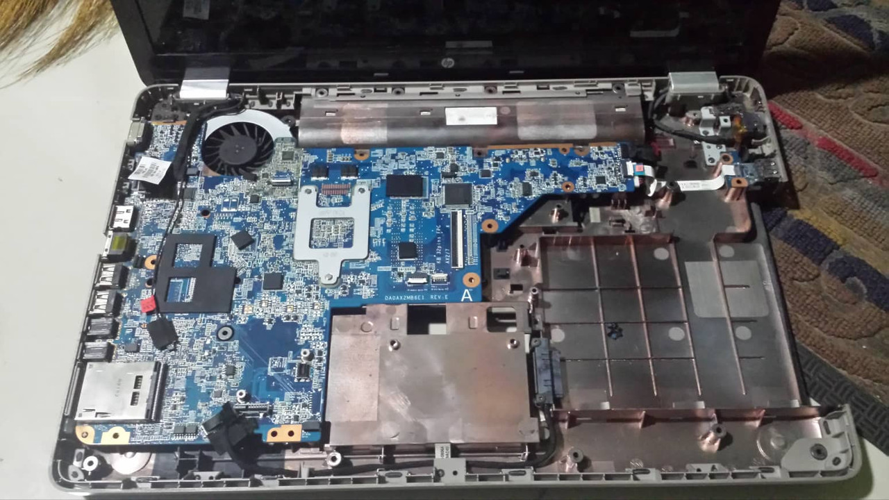

share ko mga sir para sa mga kagaya ko ng tech ng LAPTOP
dala ni tumer no display po
action take
step 1:
saksak ko ung power adaptor niya nag light po yong power indicator niya try ko siya power on light yong wifi tapos bliking yong tab key sa keyboard

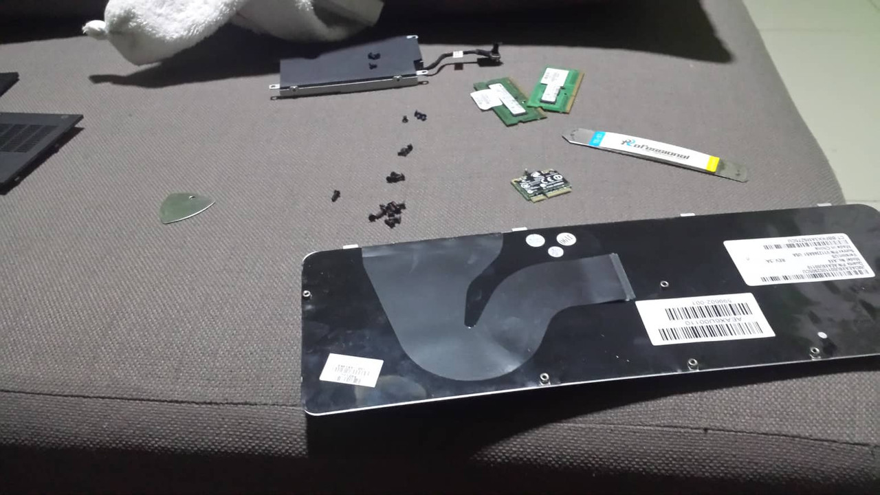

step: 2
remove ko memory niya tapos linis ko sa tapos baik no luck
step: 3

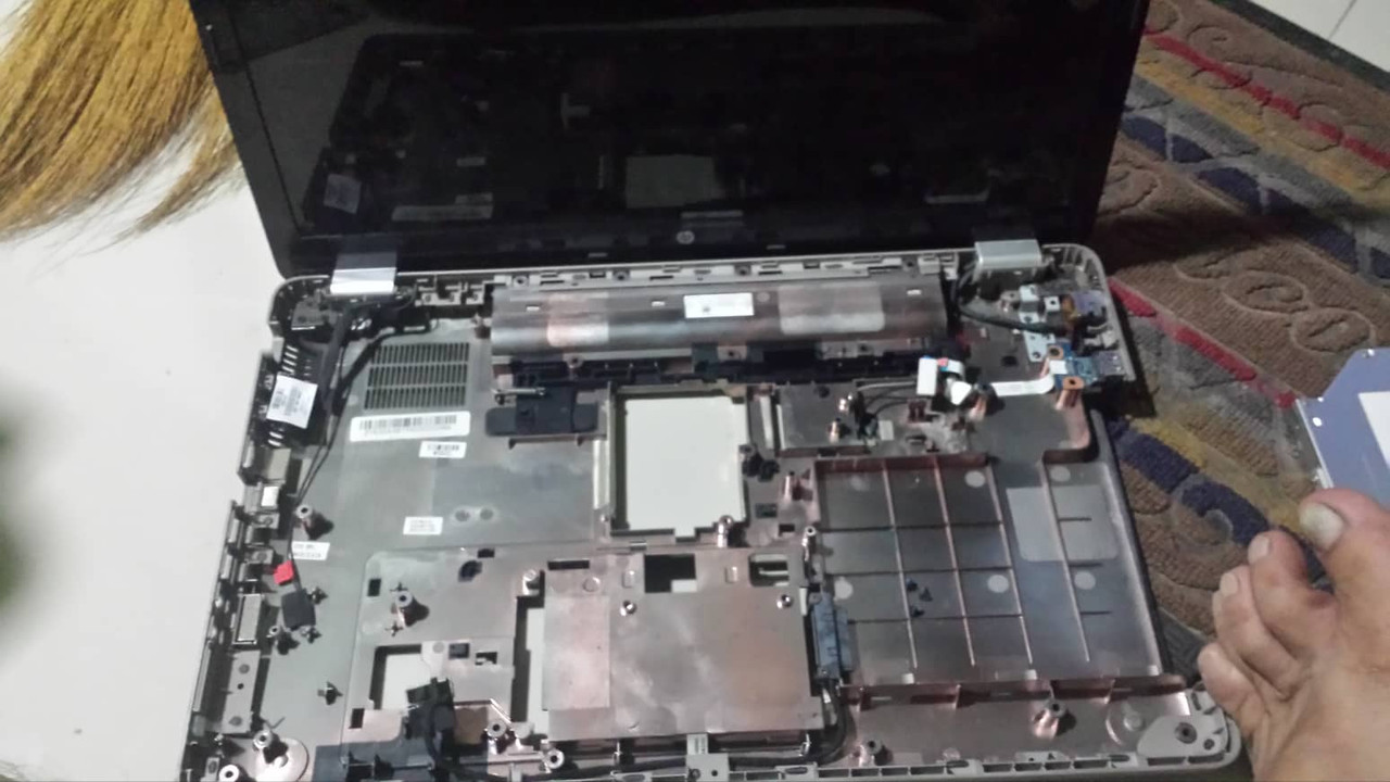

try ko palit iba memory same pa rin

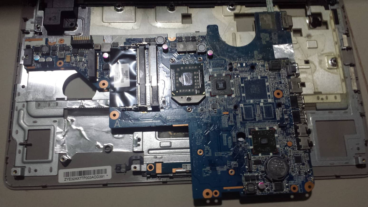

kaya baklas ko na yong laptop tapos reheat the GPU ang gamit ko na pang reheat yong heat gun dapat sa low lang siya tapos 3 to 4 inch. lang layo kasi baka masubrahan sa init mga 5mins po katagal
lagay nio po ng piso sa ibabaw ng GPU para sure po po sia

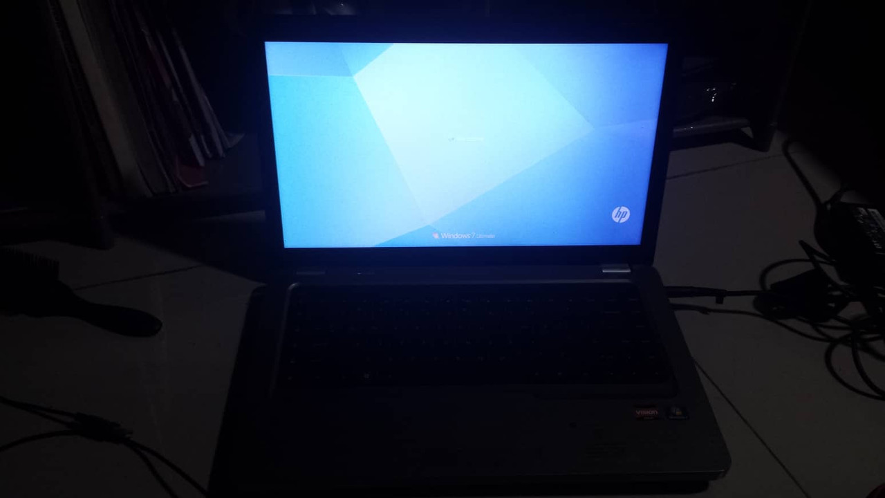

eto po mga photo niya
