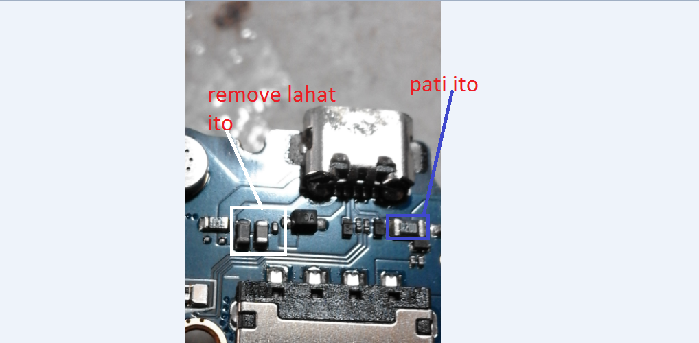

History nag charge yung unit pero imbis na mag full ay pabawas pa yung nangyayari
ito po gagawin natin sundan lang mabuti yung hardware picture.......
ito po yung inter face ng charging ng unit...... sundan lang po yung asa picture....
tapos after nyo matagal yung mga pyesa itabi nyo lang po pati yung diode gagamitin natin yan

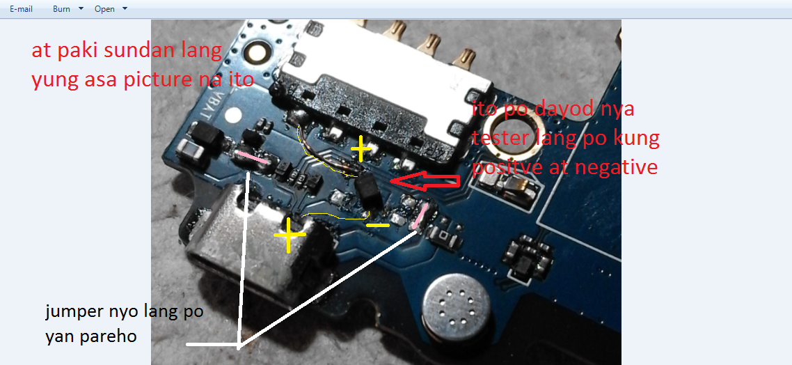

ito napo yun 2nd picture sundan lang po ulit pati yung pag jumper... hanpin nyo po o tester nyo kung alin ang positive at negative sa diode ....

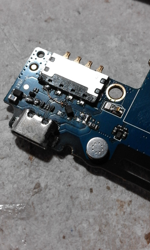

ito napo yung gawa ko.....:):):):):):):):):):)

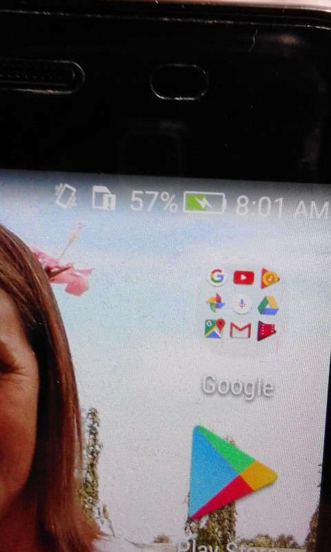

ito po charging from 57% :):):):):)

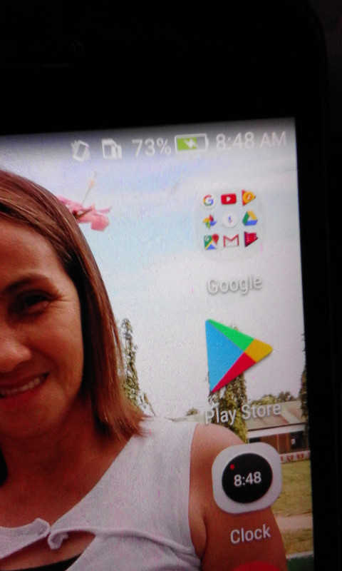

ito na siya 73% na ok na siya :):):):):):):)
