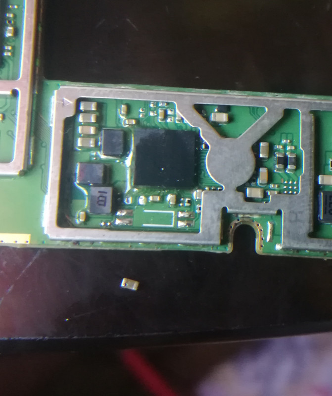

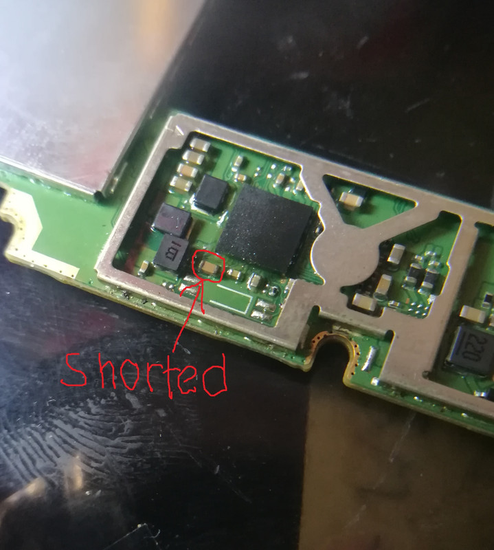

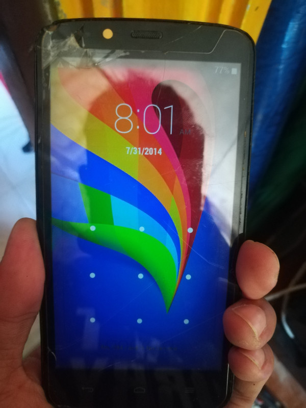

Sabi ni tumer bigla nalang daw namatay na stock 2 months...=)) mga ginawa ko.
una.. check sa multitester terminal ni batt ..OK napalo parihas so shorted :)
pangalawa.. baklas si unit.
pangatlo.. tagkalin si board sa chasi
apat.. gamitin si psu sa paghahanap ng shorted compo.
lima... kapa mode...
anim.. tanggalin si cap..
pito.. check the terminal for short
then.. waaalaaahhhhhh..
