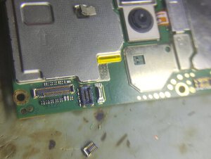

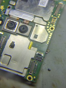

History ng Phone Lumobo battery ng Bongga Bumuka ang LCD tska Back housing kaya Nadamay Ang LCD Connector eto Pic...
Ang Ginawa ko...kumuha ako ng LCD Connector sa Ibang BOard Then Mano Mano Kalasin ung mga Ngipin na Connector..
Kung Kaya ihinang Try mo pero KUng Alanganin ka at Wala ka Panilip Palitan mo isang Buo...Buong Board! haha

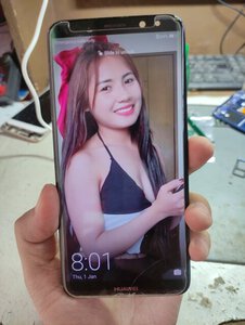

Try ko Kung Kaya pa Kahit Pasmado na Eto Result...
ok naman Kinalabasan Napagana pa Din sa TIYAGA...Salamat sa LOrd!
