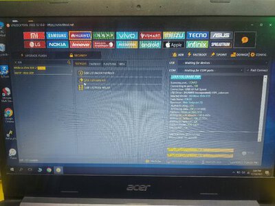

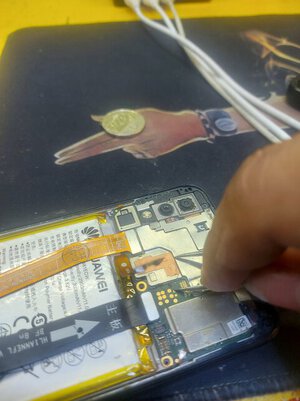

Step 1: baklas unit Need Testpoint
Step 2 : Open Unlocktools
Step 3:Search HiSilicon Kirin 659

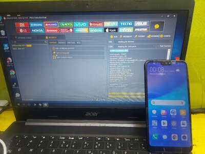

Step 4: Click USB 1.0 ERASE FRP20221214_190428.jpg
Ito po ang Testpoint mga boss dapat naka tanggal Battery
Done pera na mga boss, Sana maka tulong sainyo mga boss
