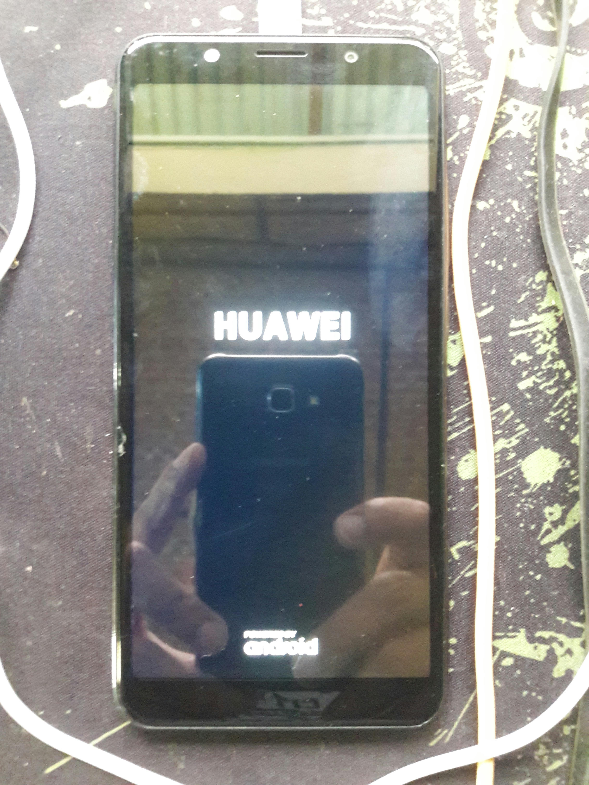

Phone history: kabibili lng galing online Lazada 2days ngamit biglang lng namatay at nung e power on uli hang on logo nlang kya nung dinala sa shop ko akala ko orig kc hnd ko npansin masyado kc huawei logo tlaga at nung npansin ko nlang nung n try ko HR eh parang iba pero No luck din sa HR try ko rin sa mga box ko success nman sa format kya lng same problem p rin, kaya napagisipan ko e program na talaga..

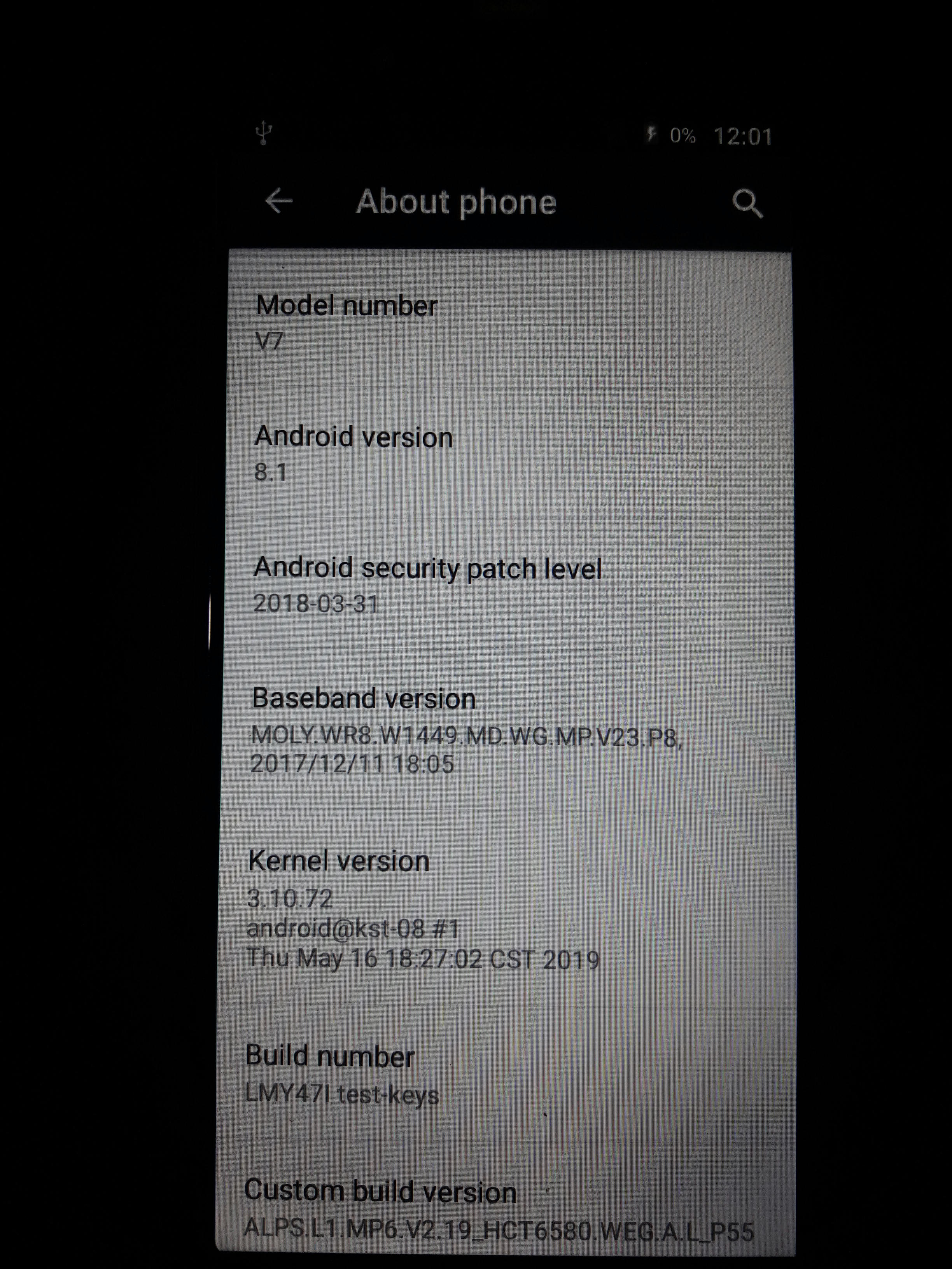

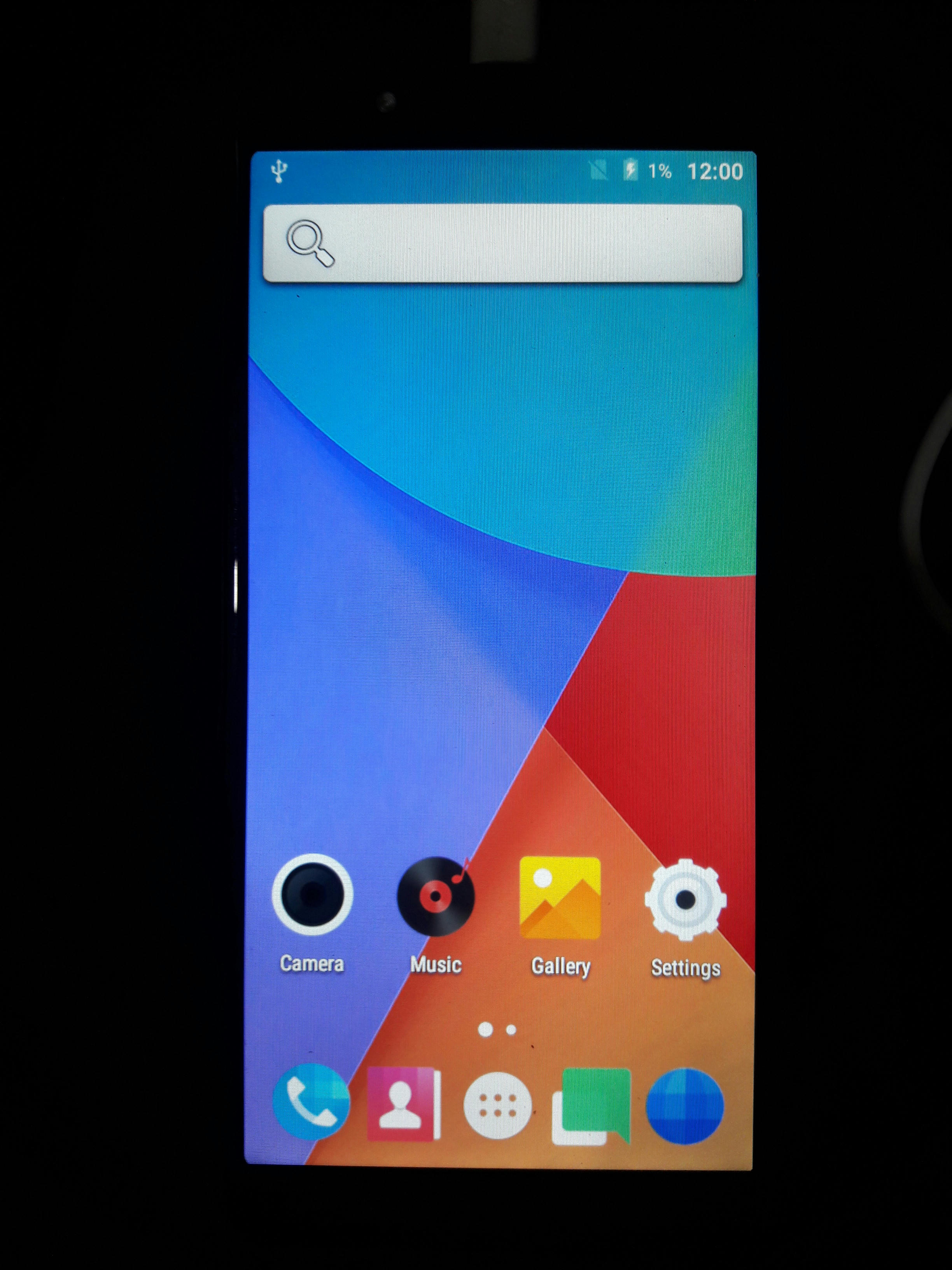

Action Taken: First back up muna and get android info of project device at copy paste sa google kc wala pa ako nkita sa tahanan ntin at hindi nman ako nbigo meron ako nkita as same sa logs nya kya try ko na e dl at mbuti nman at free..
after complete Dl extract the file and copy the system only and paste dun sa nback up ko, at yun success nman working lahat at install nlang ng navigator kc wala ung home menu nya at e2 yung firmare modify na po yan at ready na po sa ganitong huawei P30 clone..
