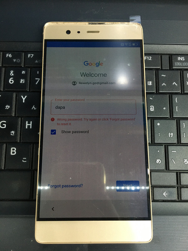

HISTORY: May password
ACTION TAKEN: Hard reset

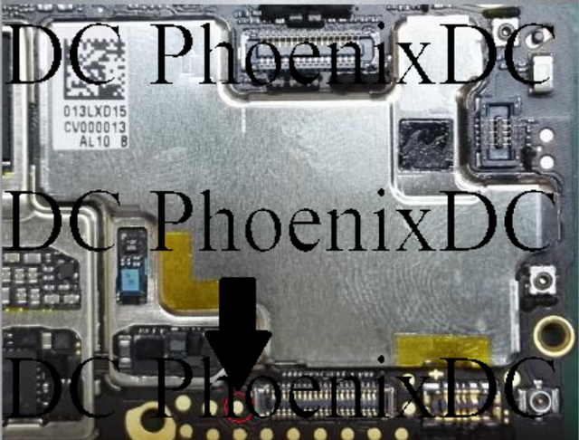

Buksan ang unit para sa testpoint at dapat nakasaksak ang battery para tumuloy sa fastboot mode.
Connect test point
Insert usb cable
pag nadetek na ang driver ikabet ang battery.

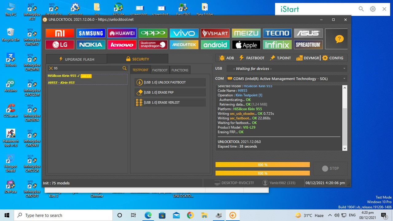

OPEN UNLOCKTOOL
Select HUAWEI
Select HISILICON KIRIN 955
THICK ERASE FRP
DONE.
