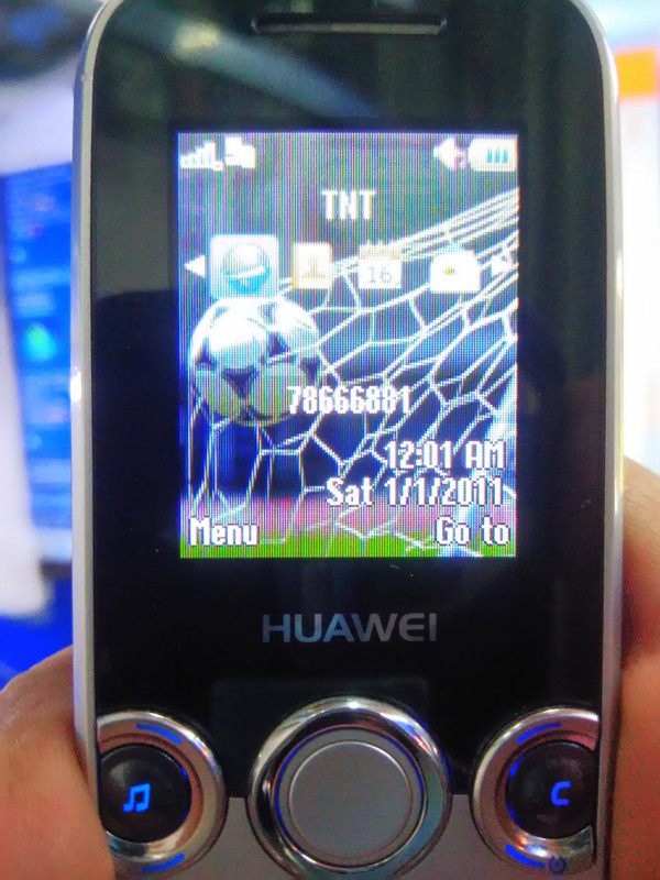

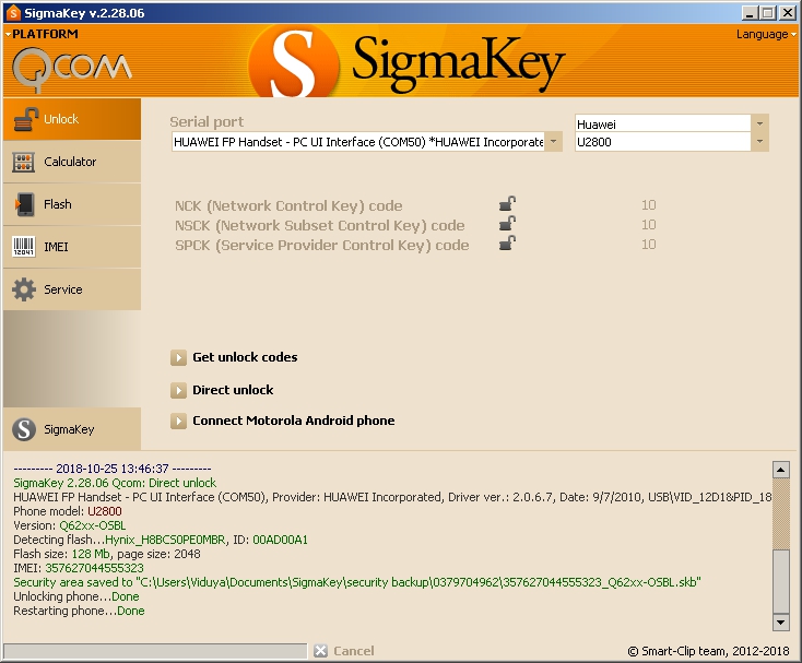

Huawei U2800 unlock done kay sigmakey
1: install driver first http://www.mediafire.com/file/y2mryr73r3z9438/U2800_U5110_U5900_U6150.rar/file
2: patayin ang phone
3: ipunta ang phone sa download mode ( pindutin ang '5' sabay salpak sa usb)
4: buksan ang sigmakey
5: piliin ang Qualcomm platform
6: piliin ang tamang serial port
7: piliin ang tamang modelo
8: tick direct unlock
