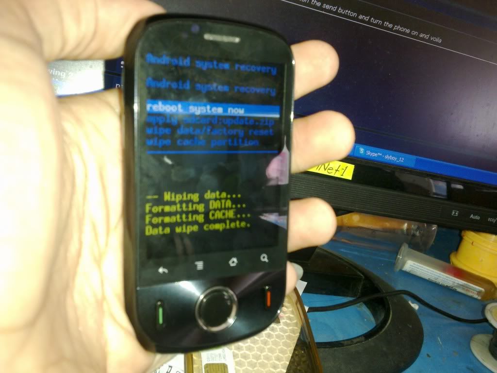

>Power off the phone
>Hold the Volume Up button
>Send <Green> button
>and Turn the Phone On
piliin lang ang wipe/data factory reset
ok
wait mo hanggang ma -complete....
>reboot system now

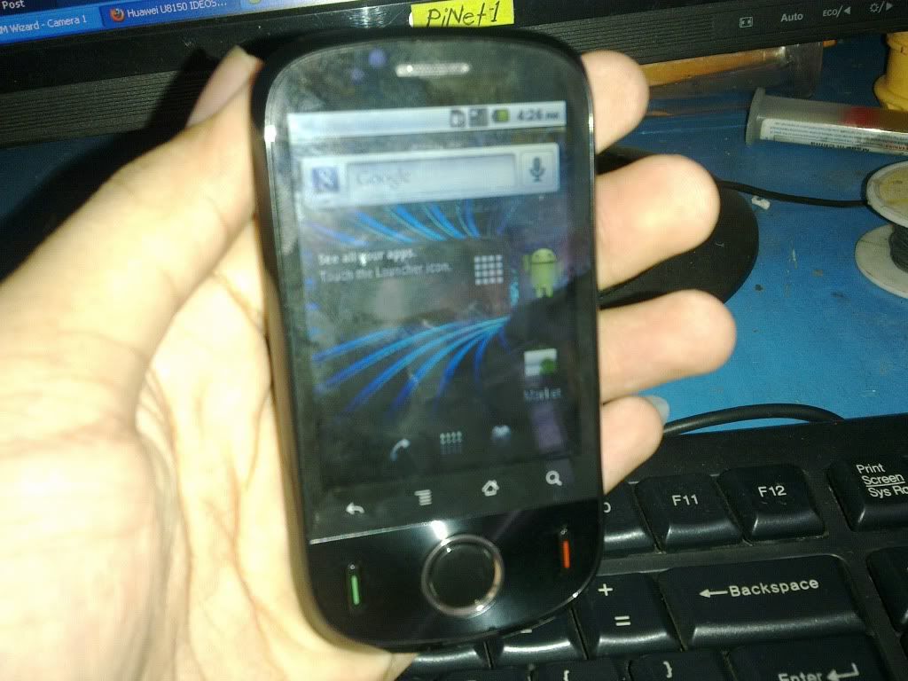

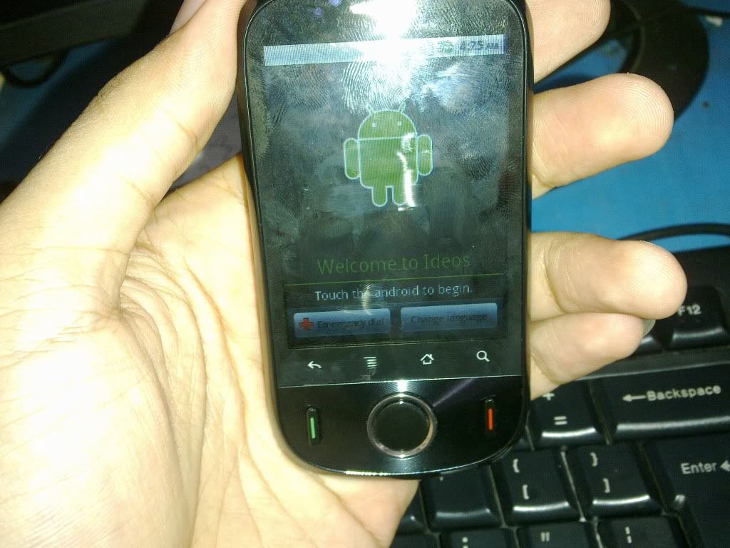

pagkatapos smile ka na sauli mo na sa customer ....

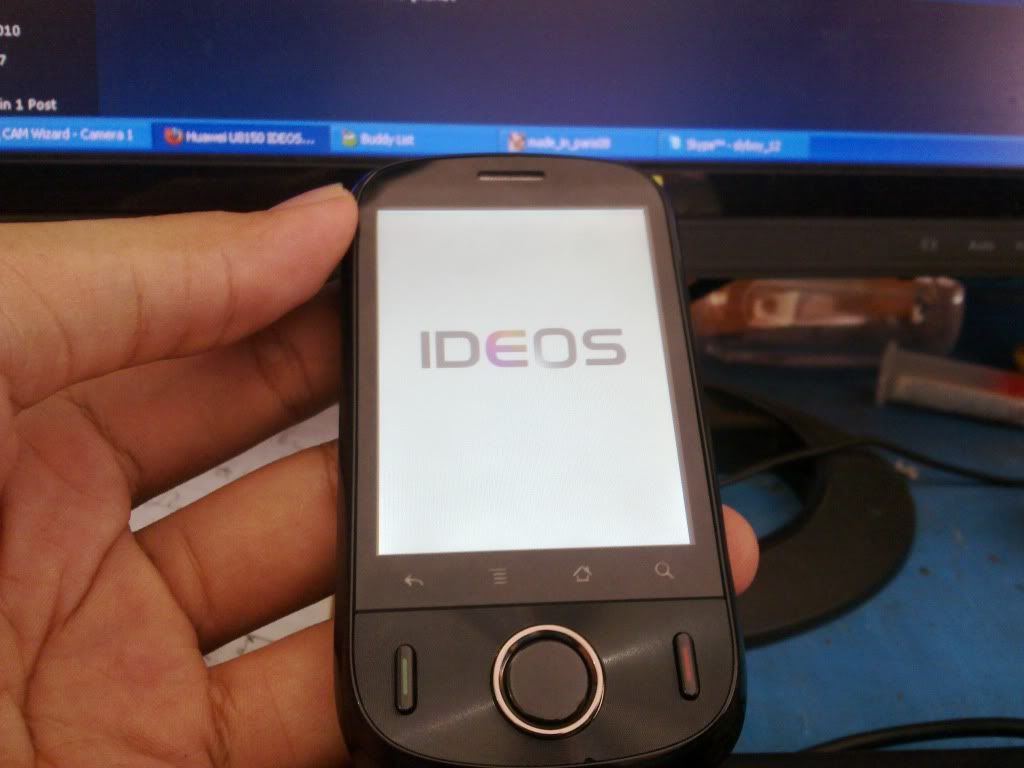

ito po siya:
