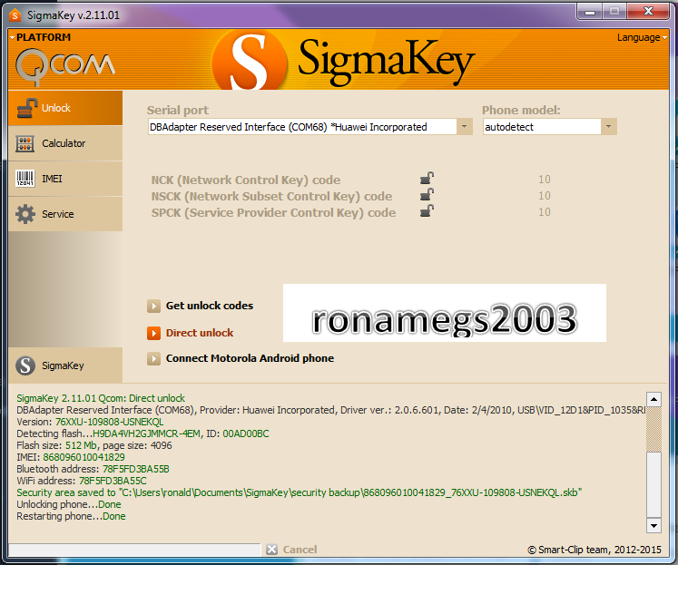

>share ko mga ka.antgsm for reference po Huawei Y210 unlock sa sigma box
>use micro usb cable

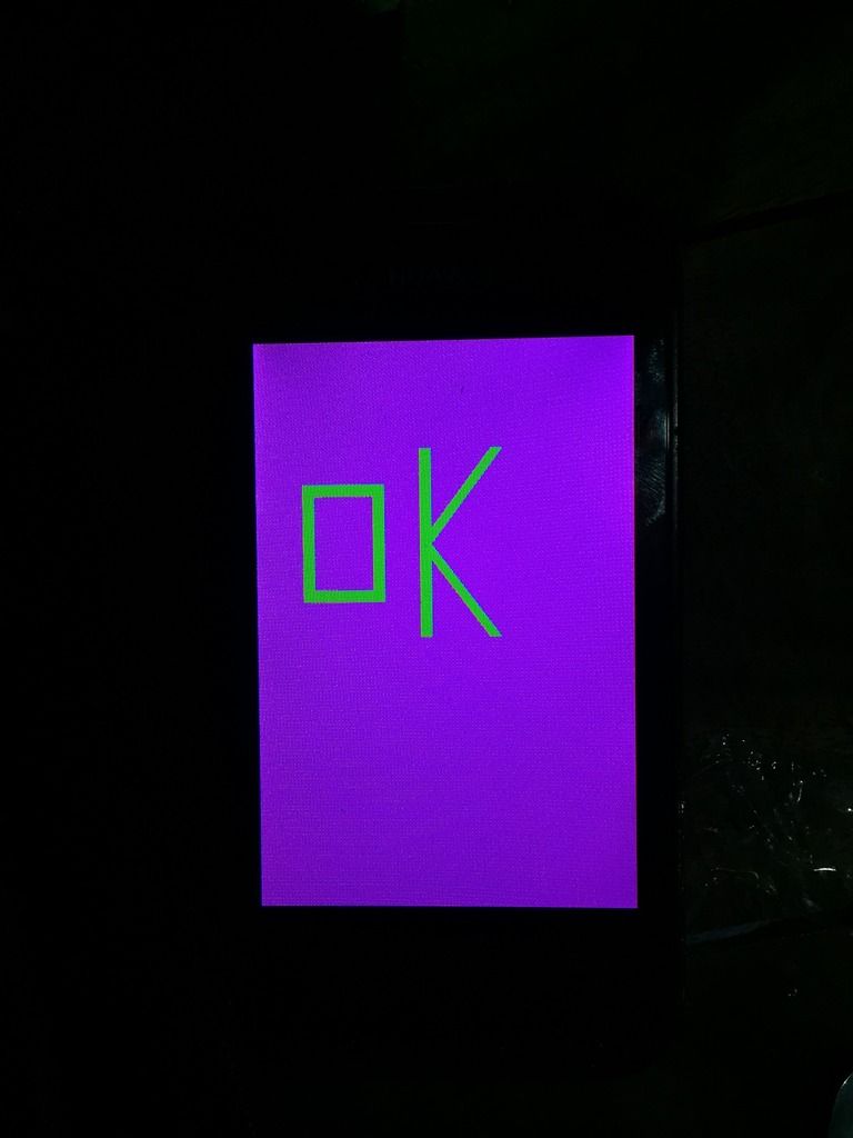

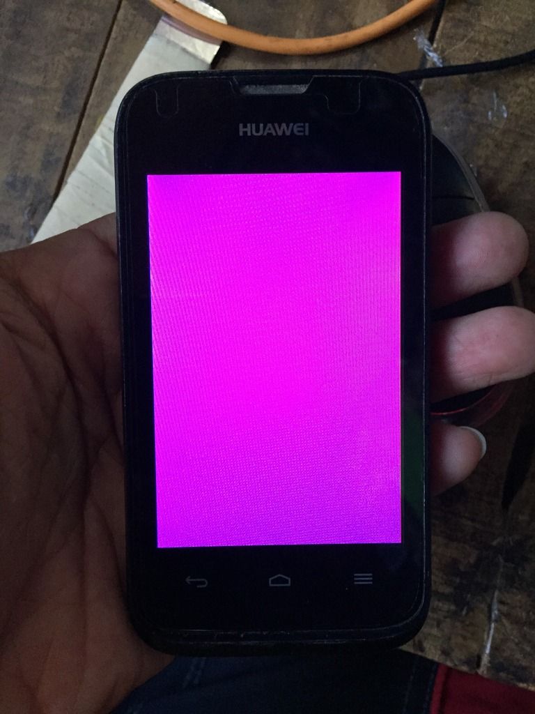

2] Press and hold volume up + volume down + power key
3] Hintaying lang po magkulay violet ang lcd ganito
4] install Driver
>screen shots po
