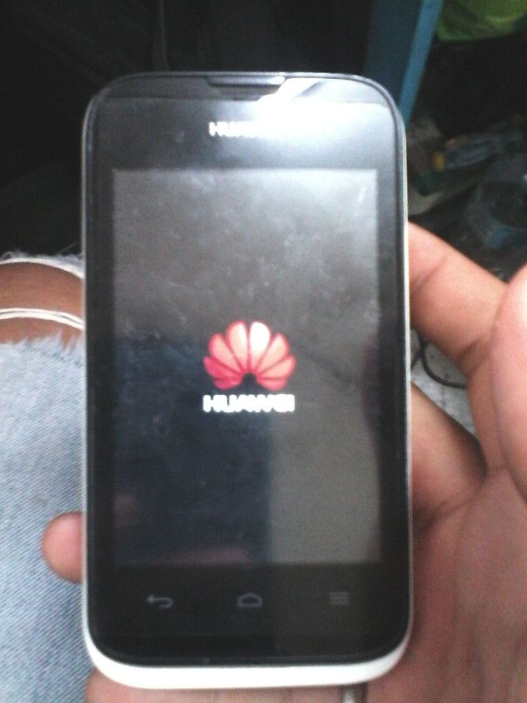

Mga Ka- ANT nag charge lang nang kinuha na LOGO na lang? (may ganun talaga na problem):-?
Tinest ko muna ok naman walang ground....
Kaya tinuloy ko sa Software...
Dito na ako kumuha nang FW at Loader.... http://ant.ph/showthread.php?t=19288&highlight=y210d
Tested ko po yan at Credits kay Boss Barb (Salamat)

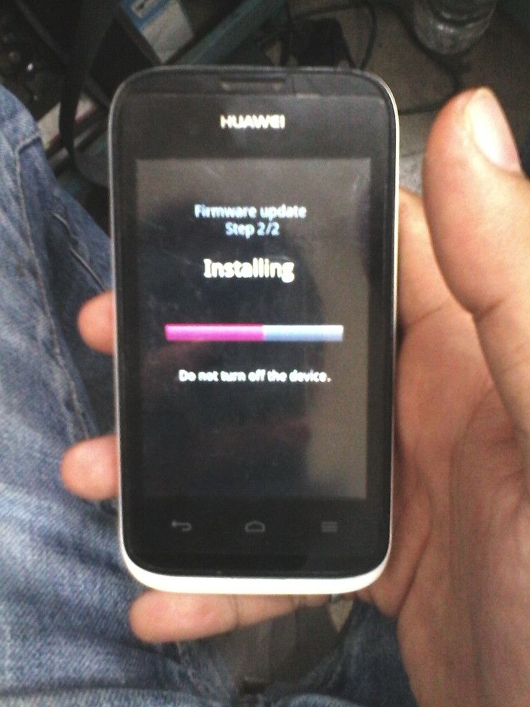

Heto ginawa ko... Pina run ko ang Loader nang matapos (copy paste mode) lang ako sa FW niya.
Nilagay ko na ang SD card sa unit at HOLD PO ANG POWER + VOLUME UP + VOLUME DOWN...
at ganito na po ang mkikita niyo sa unit po.

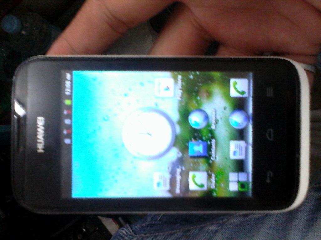

Hintayin lang po at mag re-reboot hanggang sa mag tuloy tuloy na....
Nadali din....
Sana makatulong po lalo na sa mga baguhan pa.... :clap
