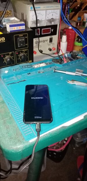

*first step na ginawa ko check ko battery voltage which is 3.7 volts (ok)
*after nun i check ko naman ang battery terminal parehong may continuity kabilaan fully (shorted)

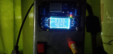

*kinabit ko sa dc power supply may 4.6amps na consumption without pressing power button so confirm talaga na shorted.

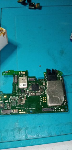

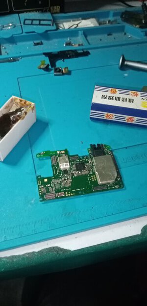

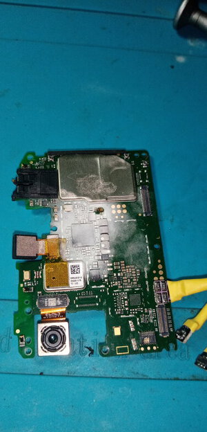

*pinakiramdaman ko kung san banda ang mainit.at binuksan ko shielding ng power supply section.
*after nun nag apply ako insinso para di na mahirapan maghanap. kung ano part ang may problema
*as usual .capacitor ang nag shoshort.remove cap tapos binalik ko shielding sa likod at inasemble ko na yung phone.
*balik normal na yung phone sa dati
