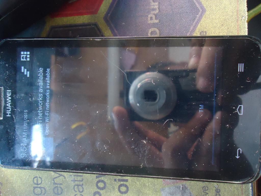

historey;nag bluetooth lang tapos restart hang ng cya..

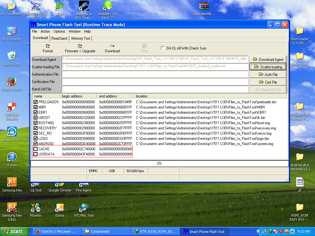

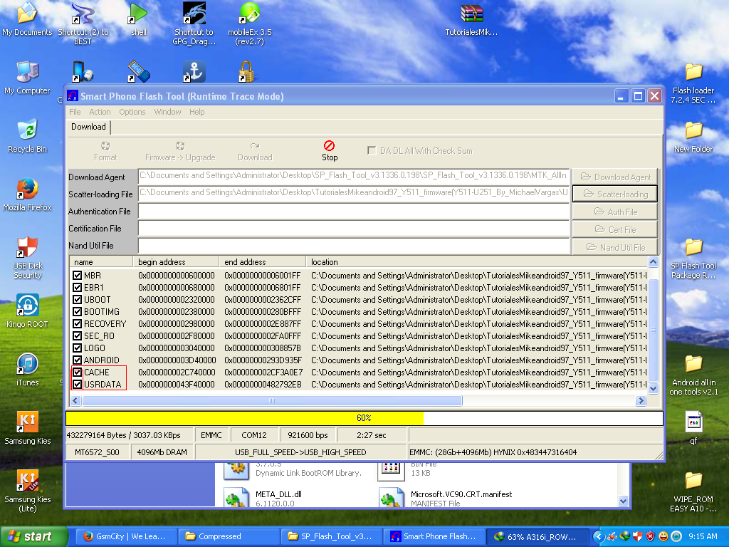

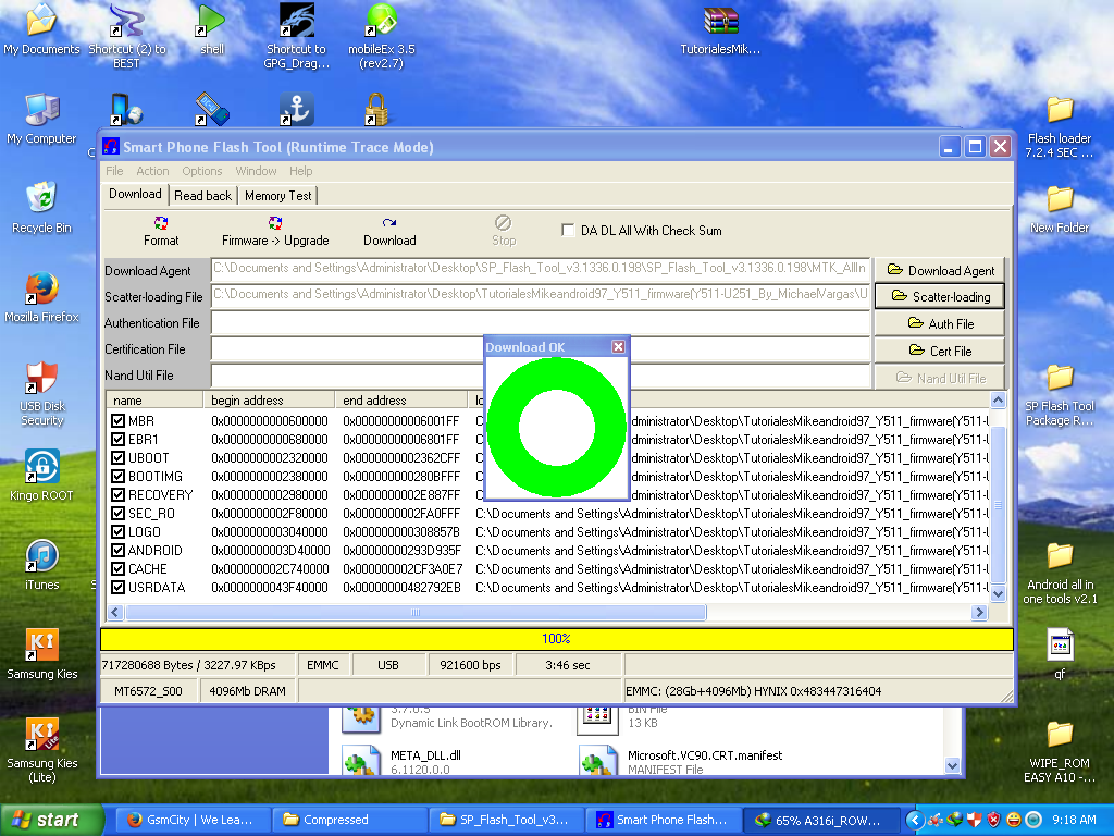

una ko po ginawa flash ko sa firmware nya no lock parin,hanap ako ng firmware sa site baka sakali may mako na.ibang procedure....

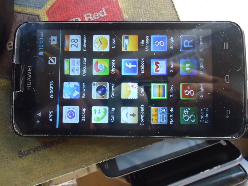

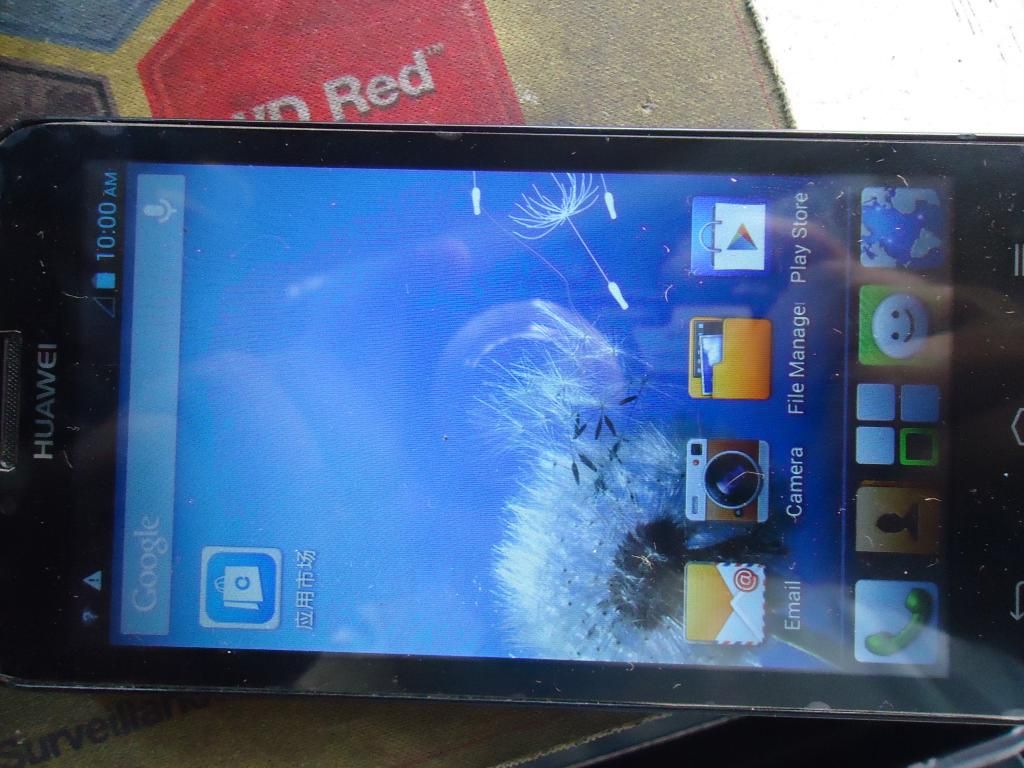

at hindi na man ako na bigo....flash ko cya sa firmware y511-u251...done po cya.

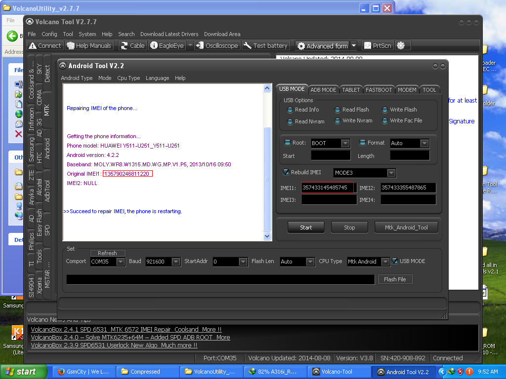

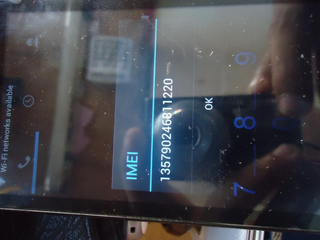

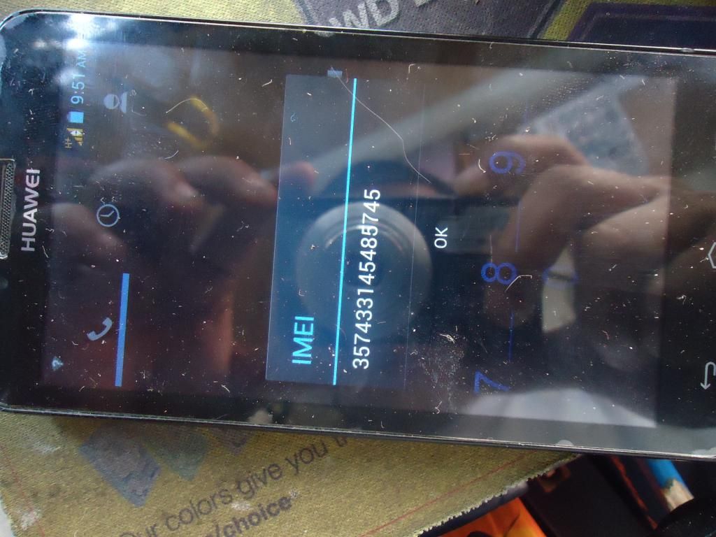

tapos check ko ang imei...ahhha may problema pa.....
iroot mona cya ng vroot....tapos gamit ka ng volcano para sa rebuild imei.,
ito na cya....
ito ang fermware nya gamit ko;;Y511-U251 FlashTool Firmware ~ Super Star Mobile
flash tool;;SP_Flash_Tool_v3.1336.0.198 - Download - 4shared - adabe buro
