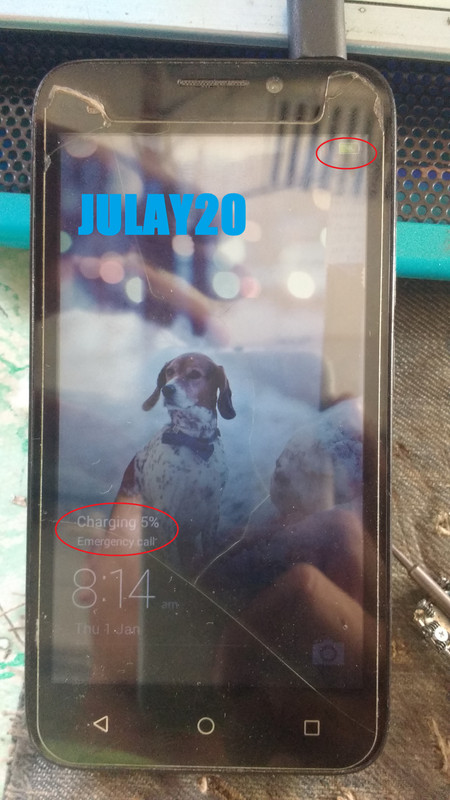

History:
dinala ni tumer sa shop ma init daw pag naka saksak yung chargir
ginawa ko try ko di ko ma kita saan yung ma init
binaklas ko pero kinaosap ko mona si tumer kong pwedi baklasin ok namn daw basta mag ok lang
una tester ko mona pero ok namn di namn sorted
tapos kinapa ko na lang ginawa ko saksak ko battery sabay saksak ng chargir hawakan yung bord hanapin saan yung
mainit :P nakita ko :P sa likot ng charging port :P ito ohhh....
masyadong ma init yung malapit sa puse di ko alam ano tawag doon di namn kc Diode basta tinangal ko lang :P
ok na sya ito na unit di na mainit di ko na pinalitan tinangal ko lang charging na din po sya gang na 50% yung battery :D
sana maka tolong :D
