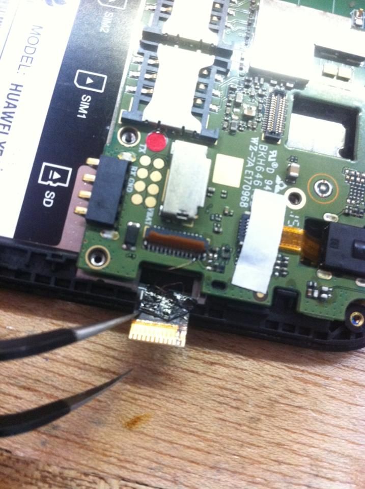

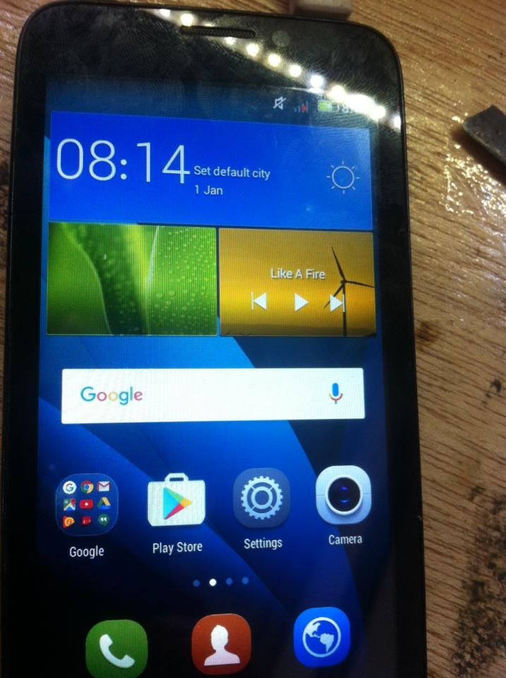

History: Water damage, ayaw mag charge, wala supply sa battery connector kapag nakainsert usb galing sa charger, hindi din madetect.
so baklas unit nakit ko yong mga resistor malapit sa lcd connector at kalapit na ic ay kapansin-pansin na tinaan ng basa.
linisan gamit ang tiner at brush
after cleaning lagyan ng flux at reahit yong part na nabasa.
pagkatapos salpak ko usb tester ko battery connector ayon masupply na
at salpak ko sa computer nadetect ndn. assembly ang unit pero wala display.
kaya jumper yong pang 3 pin sa flex simula sa taas pababa bilang.
assembly ulit, ayon sapul.
for reference, sana makatulong...
