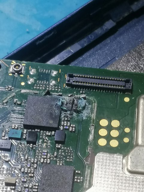

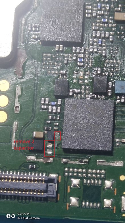

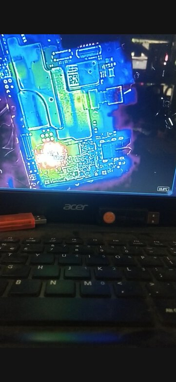

History: pinalitan ko lcd kahapon then namatay kanina umaga..
diagnose ayo grounded VBAT to ground dahil nabasa pala ang unit..
kaya gamit na naman ang mahiwagang sandata.. :D :D
fully working po mga boss kahit walang capasitor..
sana makatulong sa tulad nming mga baguhan...
