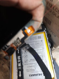

gandang umago po, share ko lang po itong experience kahapon may bumili ng memory card paglagay ko biglamg magdilim pero may tunog naman kasi test ko song nya.
try ko bagong lcd ganun parin. kaya hanap ako ng ways ng light sa google at ito ang solution nya.

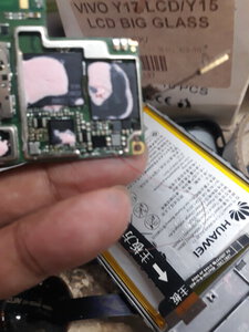

jan ko inilay sa A ko iginamper..
20220707_095921[1].jpgsa pagitan naman ng mga resistor ko inilagay

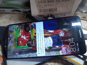

20220707_095453[1].jpg ito naman ang resulta..
mahirap talaga gawin ang mga cp ng mga matalak nakakapawis.. sana makatulong lalo...
ctto sa image same ba sa kanya paps ? ganyan ba o dyan sya naka jump
