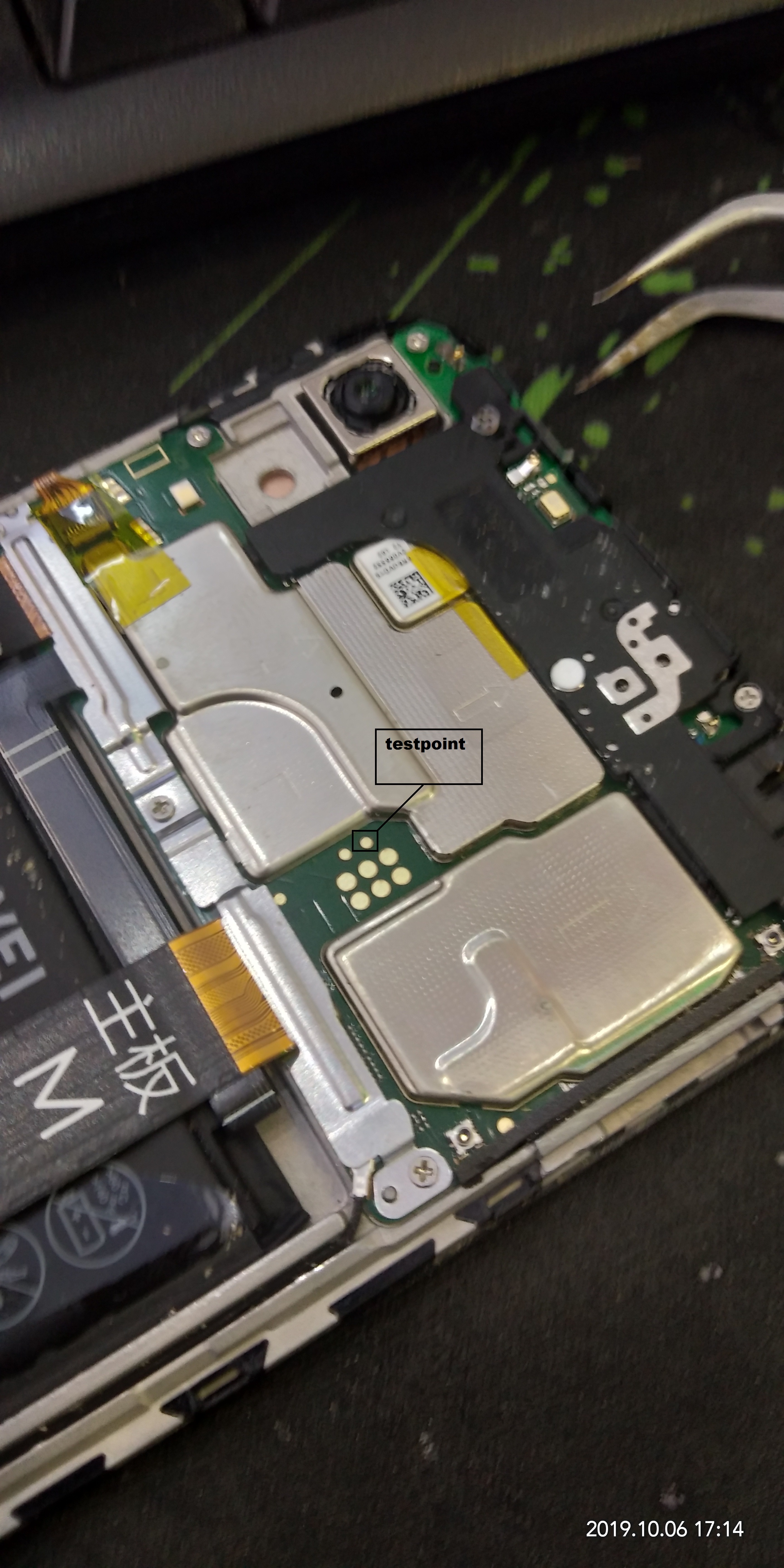

remove the back case
then ready for tp image:
4

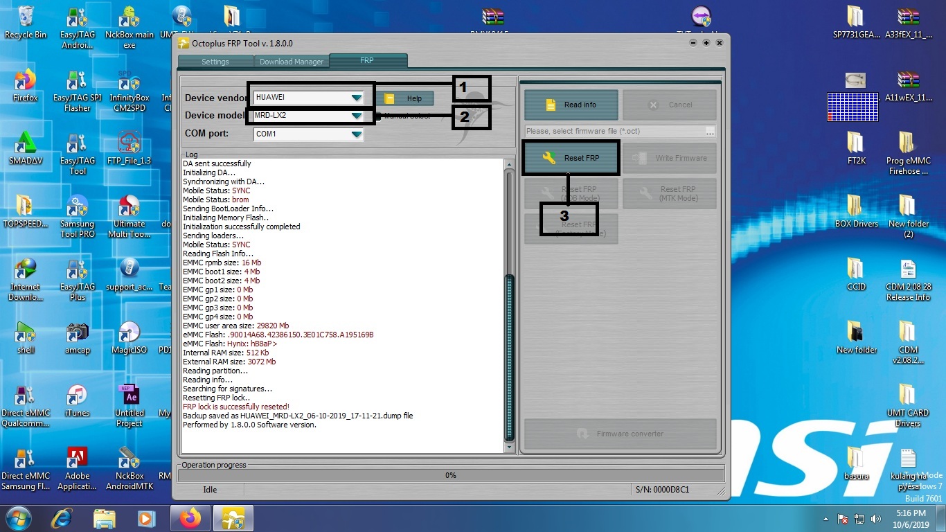

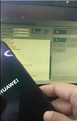

next octopus frp dongle setting:
Untitled
paalala sa pag ttp wag ibabad ang pang testpoint para di masira ang emmc
once na nadetech ang phone alisin agad or 3sec. angat agad

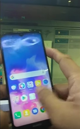

result image:
2
done...
