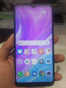

Blessed pm mga ka ants share ko lang tong

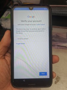

Tanggap ko nka frp pag dala sa akn sabi ni tomer
Kng kaya pa sabi ko mggwa po.
Sana makatulong sa inyo mrming salmt po
History
Frp
Solution
1try ko via talkbck no lock try ko din via dial no lock din

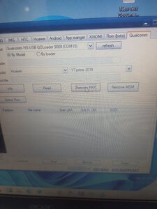

3ito gina ko try ko sa halatech v0.9
1open software
2select qcom
3select huawei at model y7 prime 2019

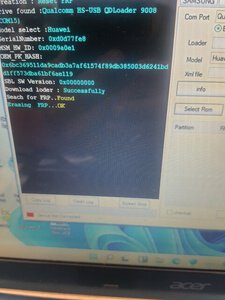

5tp saksak usb and click start remove frp

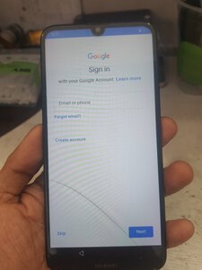

wait lng hanggang matapos sana nkatulong salamat po
