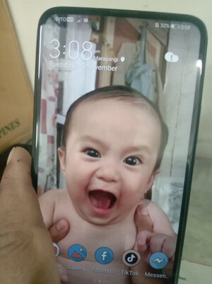

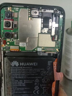

magandang araw mga boss hingi lang sana konting idea may tanggap ako huawei y9 prime 2019 ang problema restart problem tapos hindi makapasok sa hard reset ng manual any idea po.. baka may nakasubok na..
sabi ni tomer bigla nalang daw... any idea..
Solution To Problem: Chraging Board
paki check boss ng power botton baka groundid po try mo open na naka tangal ang flex nya
no luck boss tinanggal ko na..
at kahit tinaggal ko connector ng battery pagsalpak ko charger automatic restart padin xa...

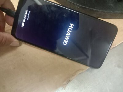

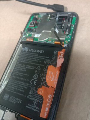

update lang mga boss inangat kolang ang flex connected sa charging board himala nag tuloy mag power on...
yon nga lang pag sinalpak ulit auto restart na nmn xa...
