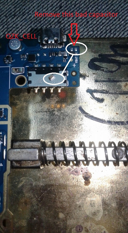

Huawie CUN-U29 no power ng dinala ni tumer.
Check ko agad kng shorted o hindi...
Ayon full shorted pala... kaya baklas na si unit at check components...
for the 3rd try heto sapul...
Sundan lng po ang nasa photos...
