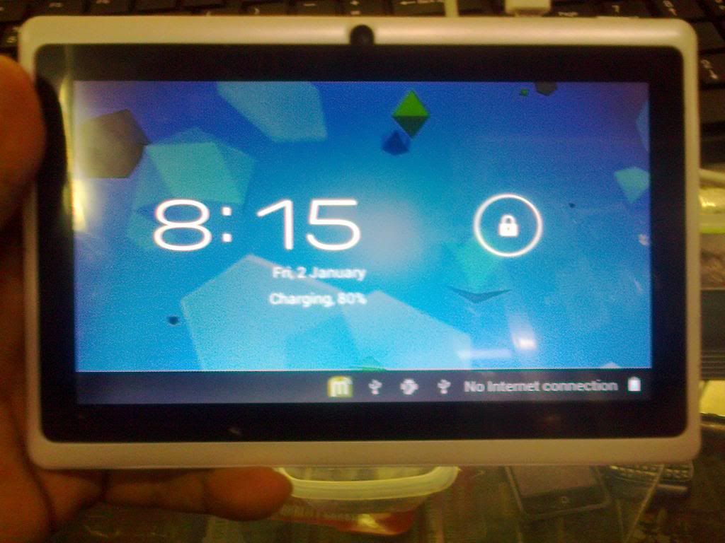

si customer hanap muna at naligaw naman saken
sabi try ko muna iflash sa firmware so pumayag naman
sabi ko kasi software muna before hardware...
after flashing with different firmware ayaw gumana ng touch dahil nga sa hirap hanapin ng firmware
DOWNLOAD Here
at dahil sa tiyaga sa pagsesearch world wide web nakakuha ako ng same board id na firmware
at ito success.......

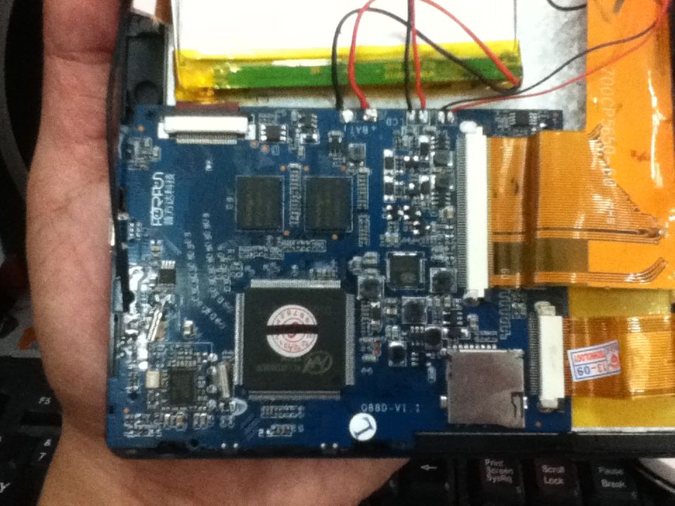

pero napansin ko pag naalog nga ang tablet nablublured ang display hanggang parang ayaw na mag power....
so basic check resolder the crystal oscillator
finally done
DOWNLOAD Here
finally done
