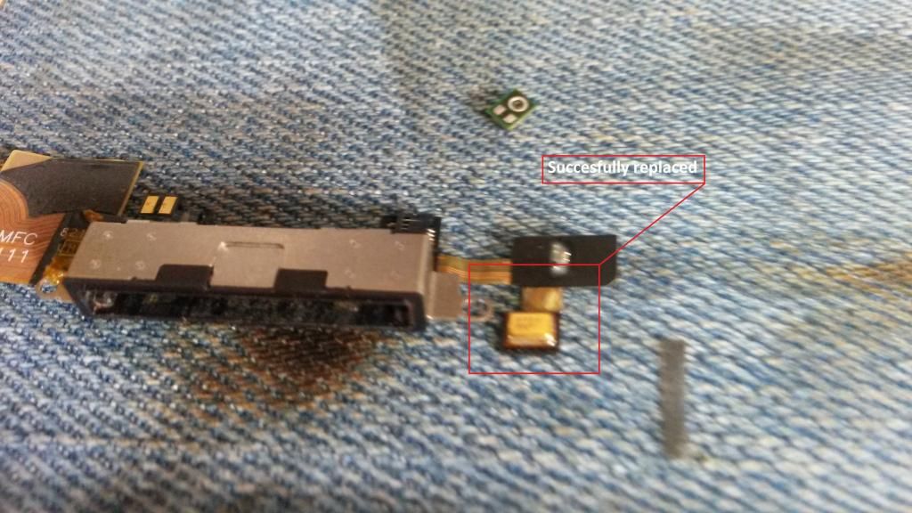

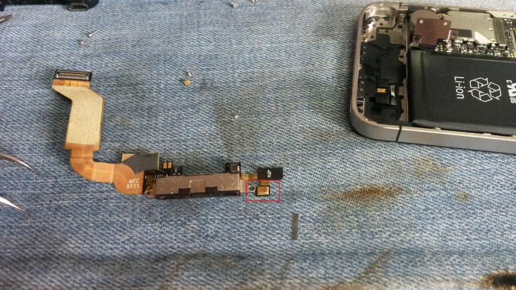

Nabasa ng pawis at di na daw sila mag karinigan ng kausap nya
Action Taken

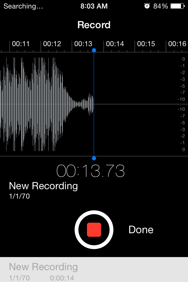

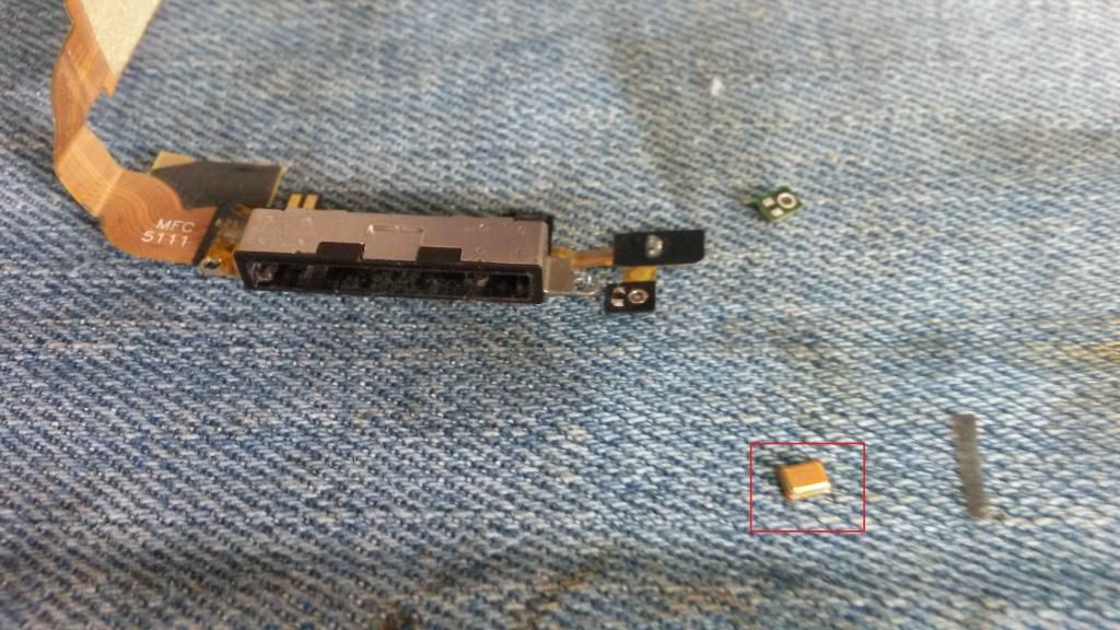

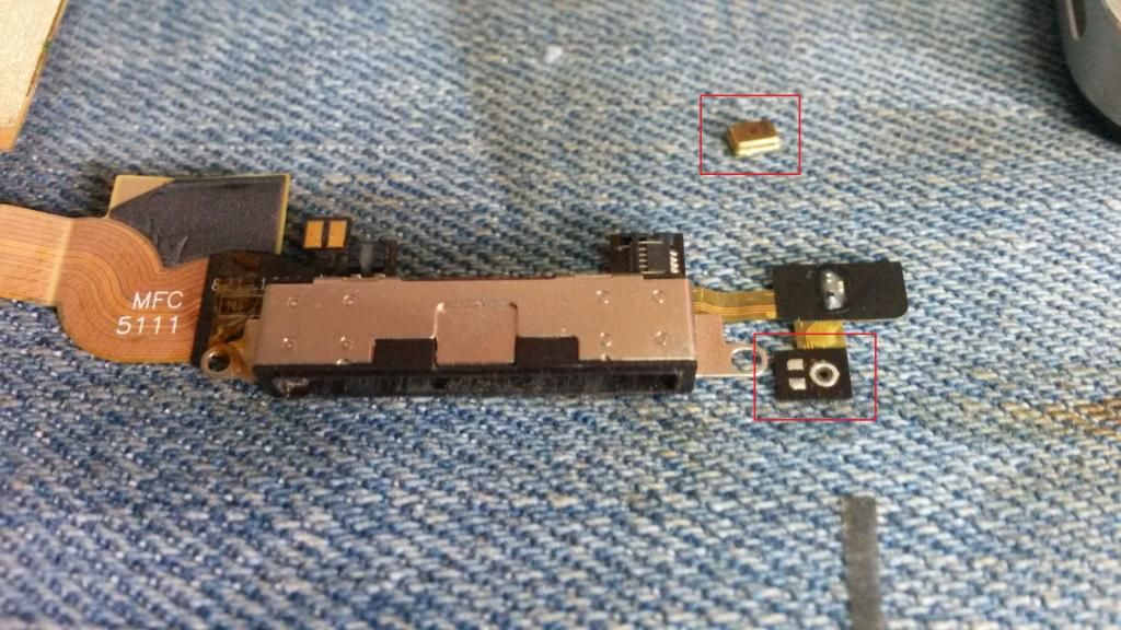

testing muna mag record para malaman kung ok pa ung mic no luck need palitan ng mic kaya lang nag mamadali tomer sakto wala ako pamalit dahil isang set ung papalitan kasama charging pin :-? kaya try ko muna ung mic lang palitan kumuha ako sa sirang charging pin at bwenas naman di ko naitapon ung pinag palitan ko dati..

Tips para sa tulad ko na baguhan
sa pag papalit ng mic 1 to 3 seconds dapat mailagay mo ung mic para di maluto sa init ng hot air
