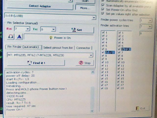

good day po sa lahat share ko lang po tong ginawa ko i phone mini mobile may lock code eto po yung unit
eto po yung pin out
format ko po

eto napo tangal na ang lock code
salamat po sainyo lahat.
